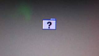

j'ai acheter un vieux macintosh G3, sans écran, clavier et souris. Pour l'essayer, j'ai branché un écran samsung, un clavier et une souris logitech. Lorsque j'ouvre l'ordinateur, la seule chose qui apparaît à l'ordinateur et un logo de document avec un point d'interrogation à l'intérieur du document. Est-ce que quelqu'un pourrait m'indiquer le problème? Merci d'avance.
Ce qui s'affiche à l'écran: http://i2.ytimg.com/vi/EmeKobbV6Zg/mqdefault.jpg

Il n'y a tout simplement aucun système d'installé. (peut-être même que le disque dur est HS.) En tous cas, le Mac ne sait pas sur quel version de Mac OS démarrer acr il n'en trouve aucune. Les plus anciens Mac de ce type étaient livrés sous Mac OS 8 et les derniers sous Mac OS 9. Des vieux systèmes qui se trouvent sur CD à acheter sur le marché de l'occasion. Ils peuvent aller au maximum jusqu'à Mac OS 10.3.9 si le firmware a été mis à jour. (sinon casse matérielle assurée). Là aussi, ça ne se trouve qu'en occasion, et il faut prendre un DVD Universel, pas un DVD qui vient d'un autre Mac.
La mise à jour du firmware pour passer à Mac OS 10 dépend du modèle exact de Mac, mais doit de toute manière se faire alors que le Mac est sous Mac OS 9.
