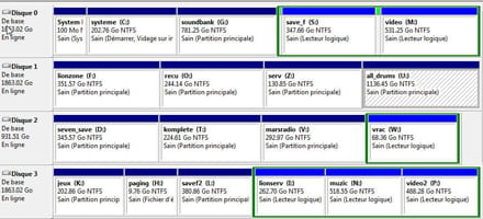

  2. bon moi j ai du tout refaire pour avoir ca:
    je vais essayer d etre clair mais ca va pas etre evident.
    regarde mon disque 1 lui il a etait formater sous xp et j y est as toucher, et tu remarqque j ai 4 partitions PRINCIPALES.
    beh seven c'est fini est si c'est systeme il defonce tout!!!
    en fait seven si tu recreer ou reformate tu peut pas 4 principale te faut des lecteur logique (ce que je voulais pas.) sur un partition étendue
    et pour disque 0
    tu vois systeme reserved.
    beh avant il c'est installer sur le hdd avec 4 part creer sous xp et quant j ai formater beh il a pas pu creer ca systeme reserved alors qu est il a foutu il a mis les ficher de boot hors de C sur F je crois et donc quant je faisait une image systeme beh il prenais c et f ca pesait 3 anne mort puis un jours je l ai supprime (F)= plus de boot ntrl manquant!!!
