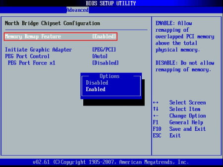

    salut,
    tu me fait pensé a une réinitialisation du bios.
    essaye de vérifier si tu as bien cette option sur enable
    MEMORY REMAP FEATURE
    moi je l ai dans north bridge configuration mais la ca depend des bios...

  2. aynilra Messages postés 4 Date d'inscription   Statut Membre Dernière intervention
    Bonsoir
    Je n'ai pas ça dans le NorthBridge Configuration juste un "PCI Express Selector" avec 3 propositions : "auto", "x8x8 mode" et x16x1 mode"
    Comme je sais pas à quoi ça sert je l'ai laissée sur "auto" au cas ou.
    1. Utilisateur anonyme
      regarde tu doit l avoir ailleur...
      cherche bien... car j ai connu se soucis et 2go de max tant que pas sur enabled
      je vais regarder si je trouve ca sur ta cm... pas evident le bios^^ manuel peut etre...
    2. Utilisateur anonyme
      j'ai regarder le manuel et je l'ai pas vu... bizarre pourtant ca correspond tu bloque a 2go parfois 3go celon cm enfin ca dépend des cas...
