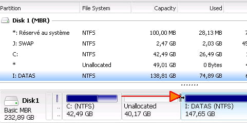

      Tu cliques sur D: pour le sélectionner et tu vas sur la barre à gauche :
      http://static.commentcamarche.net/www.commentcamarche.net/pictures/64hDpdft-easeus001-s-.png

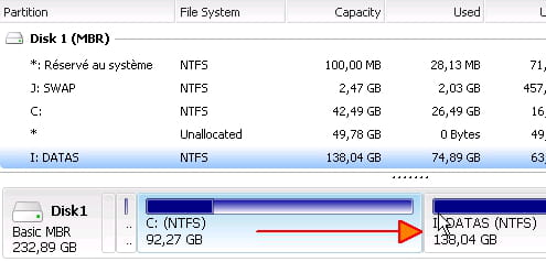

      Tu tires la souris vers la droite pour déplacer la barre déterminant la taille puis tu lâches :
      http://static.commentcamarche.net/www.commentcamarche.net/pictures/cH78W2pT-easeus002-s-.png

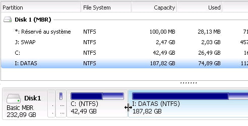

      Tu cliques sur C: et tu tires la barre à droite pour récupérer l'espace :
      http://static.commentcamarche.net/www.commentcamarche.net/pictures/gRANrLLw-easeus003-s-.png
      Tu cliques sur "Apply" (Appliquer) en haut à gauche.

      Je ne vois pas pourquoi ta partition "Réservée au système" s'est mise derrière C: et non devant comme chez moi.
      Ce qui signifierait modifier la taille des 3 partitions (les décaler toutes à droite).
