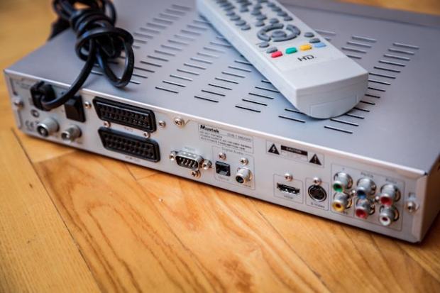

          1. Bonjour.Désolé de ne pas avoir écrit plus tôtmais j'ai j'ai quelques problèmes de connection (travaux dans le coin). Voici les références des appareils.
            Décodeur : MUSTEK DVB-T-M820HD.

          2. Bonjour. pour le décodeur,c'est bien ça; par contre pour la TV,ce n'est pas celle-ci.J'ai 2 HP Détachable qui font la hauteur de la TV.Elle doit être plus ancienne que celle dont tu m'a envoyée la référence.
            1. Bonjour.Super!!! Tout fonctionne.Merci encore pour ton aide.
