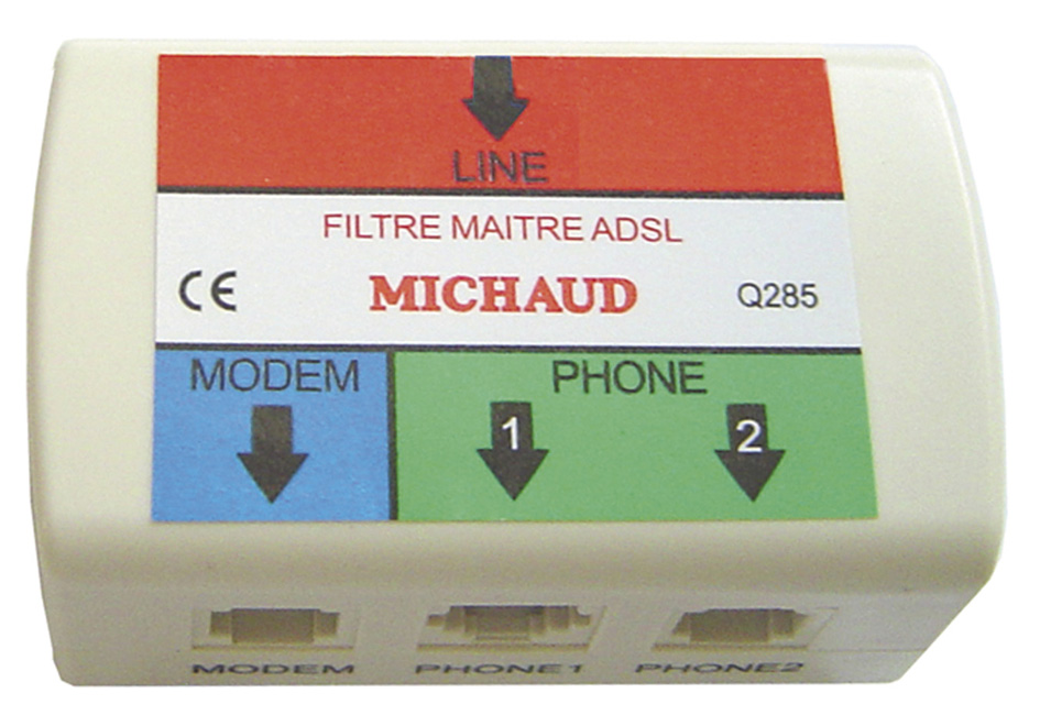

Ce que tu appelles la sortie modem c'est sur un boitier de ce type filtre maitre adsl ?
C'est normal qu'il n'y en ai qu'une, sur une ligne téléphonique on ne peut brancher qu'un seul modem/box adsl.
C'est vrai que sur une prise DTI (la sortie de la ligne téléphonique) en standard on ne peut brancher que 4 sorties, donc 4 pièces. Après il faut faire des branchements particuliers. Mais comme il ne s'agit que de prises téléphoniques et pas réseau cela ne présente guère d'intéret.
Si tu souhaites brancher plusieurs pc, effectivement, le cpl qui utilise le réseau électrique est une solution. Ou le wifi.
