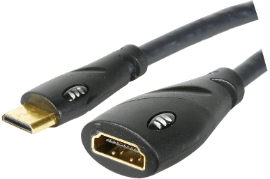

J'ai effectivement une petite sortie que je n'avais jamais vu sur ma carte graphique NVIDIA Geforce GTS 450 , je peux brancher le 3eme ecran dessus ?

Tu peux effectivement y brancher un troisième moniteur a condition bien sur que celui çi est une entrée HDMI, normalement lors de l'achat de la carte graphique un petit câble comme celui-ci a du être fourni https://www.darty.com/wcsstore/Darty/fr_FR/images/product/principal/P1173278A.jpg
Voila j'ai mis ce systeme, le soucis c'est que pour le 3eme ecran il me duplique, il ne veux pas m'etendre le bureau...
