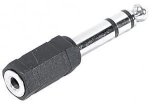

Je souhaite acheter ce casque : https://www.thomann.de/fr/beyerdynamic_dt290m200h80_mk_ii.htm
Avec ce cable : https://www.thomann.de/fr/beyerdynamic_k1904030m_anschlusskabel.htm
Quel adaptateur utiliser pour mon PC pour avoir à la fois le micro mais aussi l'audio de casque ?
Merci.
Merci.
Il te faut un adaptateur femelle jack 6,5mm vers jack mâle 3,5mm comme ceci:
https://www.hellopro.fr/images/produit-2/3/3/4/adaptateur-jack-6-35-femelle-vers-jack-3-5-male-monobloc-1622433.jpg
Puis un adaptateur mâle jack 6,5mm vers jack femelle 3,5mm comme ceci:
https://www.hellopro.fr/images/produit-2/9/2/0/adaptateur-jack-3-5-femelle-vers-jack-6-35-male-monobloc-1621029.jpg
Ca va te revenir pour 5/10euros en magasin. -
Merci pour ta réponse.
Pour le premier adaptateur d'accord.
Pour le second, il ne faut pas plutot un adapteur de 3-pin XLR vers jack femelle ?-
Ah si je me suis tromper:
Il te faudra donc deux comme ça:
https://www.audiophonics.fr/fr/adaptateurs-jack/adaptateur-jack-35-male-stereo-vers-jack-635-femelle-stereo-p-5755.html
Puis un comme ça:
https://www.audiophonics.fr/fr/adaptateurs-jack-xlr/cordon-adaptateur-xlr-femelle-vers-jack-635-male-mono-p-2729.html
Merci à nouveau.
Sur le cable c'est un 1/4" stereo jack soit 6.5mm donc c'est plutot : https://www.audiophonics.fr/fr/adaptateurs-jack/adaptateur-jack-635mm-male-stereo-vers-jack-femelle-35mm-stereo-p-2684.html
pour le premier ?-
Mais sa aurait était mieux que tu investisse dans cela:
http://www.thomann.de/fr/beyerdynamic_k10900_30m.htm
Et deux fiches comme ça:
https://www.audiophonics.fr/fr/jack-35mm/viablue-t6s-mini-jack-35mm-stereo-bronze-plaque-or-24k-o86mm-unite-p-4644.html
Quelques point de soudures à l'étain, pour 45€ soudure comprise.
En effet, merci. Pour contre, pour mon PC ce sont des prises 3.5mm donc je vais prendre les adaptateurs adéquats.
EDIT : Ah non, tu me fais prendre 2 adaptateurs https://www.audiophonics.fr/fr/adaptateurs-jack/adaptateur-jack-35-male-stereo-vers-jack-635-femelle-stereo-p-5755.html donc c'est bon apparemment :)
