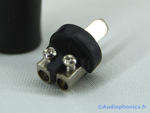

  1. SurfAdCom Messages postés 4214 Statut Membre 1 843
    Salut missmarch, il s'agit de fiches haut parleur din : http://www.audiophonics.fr/images/4753_THOMSON-KBA900_FICHES-HP-DIN_THUMB.gif
    Il existe des adaptateurs, mais tu ne précises pas vers quoi ?
    Ici din vers RCA : https://www.amazon.fr/dp/B000L0XO02/ref=asc_df_B000L0XO023715068?smid=ATRDKIXG8BGKU&tag=leguidemp_electronics_delta_mp-21&linkCode=asn&creative=22794&creativeASIN=B000L0XO02
    Avant d'acheter les adaptateurs, assure toi que l'impédance des enceintes que tu veux brancher correspond a l'impédance de l'ampli.

  2. fmq Messages postés 4899 Date d'inscription   Statut Contributeur Dernière intervention   722
    bonjour
    si cela correspond a cette photo
    http://www.cable-discount.com/content/product_1763924s.jpg
    c'est une prise din 2 broches "DIN 41529"
    pour l'adaptateur il faut que je cherche

  3. missmarsh
    Bonjour, merci SurfAdCom et fmq pour vos réponses! Il s'agit bien de prises DIN HP 2 broches.
    Pour l'adaptateur, je souhaiterais pouvoir y brancher mes enceintes qui elles se branchent avec un "bornier à pinces"... Si vous avez une solution, merci de partager!! :)
      Tu en trouveras ici : http://www.conrad.fr/connecteur_de_haut_parleur_p_48674_49520_823915_205174
      Pas besoin d'adaptateur, elles sont pourvues de 2 borniers a vis a l'intérieur qui te permettront de les raccorder a un simple câble audio que tu connecteras sur les borniers a pince de tes enceintes.(ou directement sur le fil qui sort des enceintes).
      Branche le + sur la broche centrale et le - sur la broche plate.
