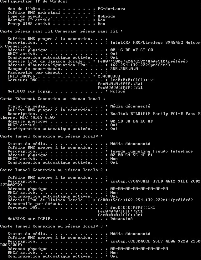

        bonjour,
        sur le pc qui ne se connecte pas, clic sur démarrer => exécuter => tapez CMD
        une fenêtre va s'ouvrir, tapez ipconfig /all
        Attention, il y a une espace entre le g et /
        puis faire une copie d'écran et la mettre à votre prochain message.

          re
          sur votre ipconfig, le média est déconnecté, refaire une association sur la livebox, puis refaire votre connexion sans fil
          approchez vous de la livebox pour refaire la connexion.

              Voici une nouvelle capture après avoir tapé ipconfighttp://img62.xooimage.com/files/8/1/3/capturer1-29532da.jpg /all :
              Pas de panne non, mais la wifi marche sur mon ordinateur principal en revanche (internet par cable éternet ne veut pas fonctionner)... Je pense que c'est une "surdose" ordinateurs sur le réseau... A noter que pour la première fois en semaine, internet a fonctionné hier pendant 10 minutes..
                bonjour,
                votre adresse ip commence par 169. au lieu de 192., donc = problème
