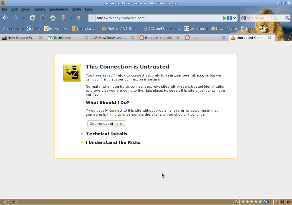

    Tu n'es pas obligé.
    Tu peux faire un certificat non signé par une authorité de certification.
    Dans ce cas, les utilisateurs devront accepter le certificat manuellement à deux reprises, c'est pas top !
    Message dans ce genre
    Pour éviter ce message, là par contre, tu devras acheter un certificat.
