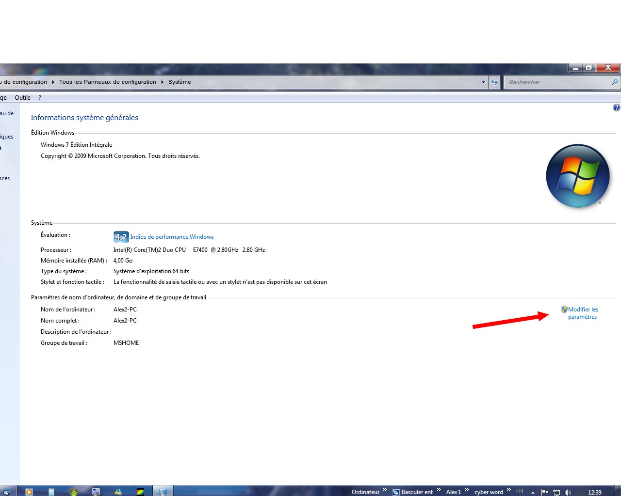

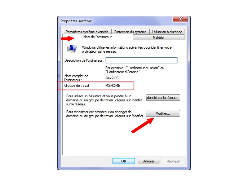

            vérifiez que les pc sont dans le même groupe de travail, pour vérifier, clic droit sur l'icône ordinateur, puis clic sur propriété.
            voir photos pour Windows 7
            http://img26.xooimage.com/files/0/0/6/sans-titre-6-1c3ee4d.jpg
            si ce n'est pas le cas, clic sur modifier à droite, Windows va vous demander de redémarrer le pc pour valider la modification.

                pour voir le groupe de travail, clic droit sur ordinateur, puis clic sur propriétés, ensuite pour mettre le même nom de groupe que xp, clic sur modifier les paramètres, mette le même nom, bien faire attention à l'orthographe et majuscules.
                voir photos
                http://img63.xooimage.com/files/e/0/8/sans-titre-2-2845722.jpg
                http://img54.xooimage.com/files/e/1/b/sans-titre-1-2845738.jpg

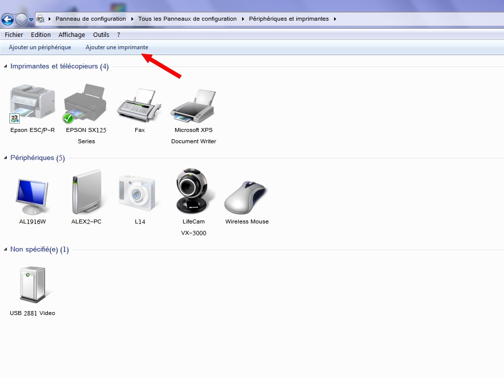

                Sur le pc ou est branchez l'imprimante, dans panneau de configuration puis périphérique et imprimante, clic droit sur l'icône imprimante et clic sur partager.
                Sur les autres pc, dans panneau de configuration puis périphérique et imprimante, clic sur ajouter une imprimante, choisir imprimante réseaux, sélectionnez la votre et suivre l'assistant.
                Maintenant vous devez avoir un icône imprimante, clic droit dessus puis clic utiliser par défaut.

                        sur windows 7 dans périphériques et imprimante, clic sur ajouter une imprimante, puis choisir imprimante réseau, suivre l'assistant, voir photo
                        http://img54.xooimage.com/files/9/0/3/sans-titre-1-286fd18.jpg
