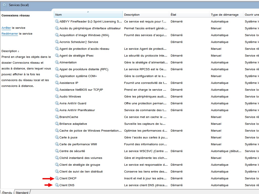

vérifiez ça, panneau de configuration => outil d'administration => servies
voir si les deux services sont démarrés et en automatique.
voir photo
http://img62.xooimage.com/files/6/7/2/sans-titre-1-277bab7.jpg
En effet ces services sont démarrés

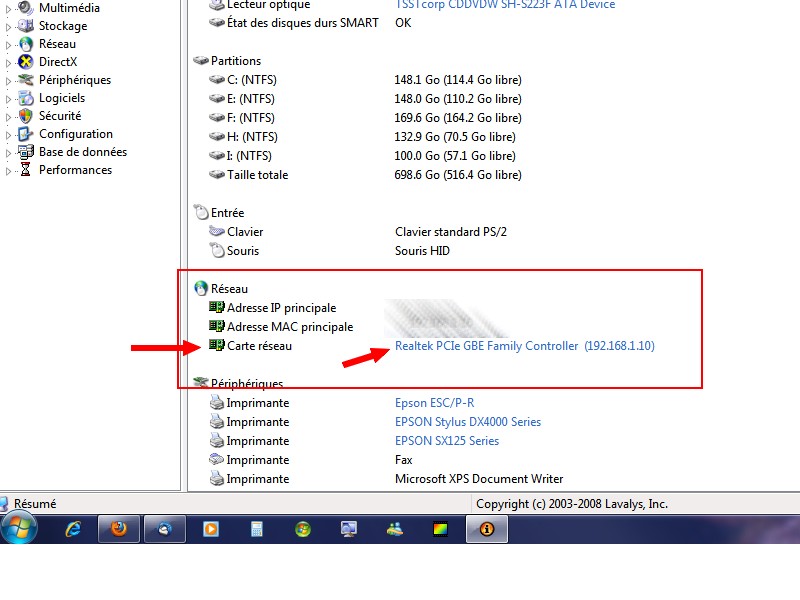

Contributeurbonjour,
téléchargez everest (fonctionne aussi sous windows 7) sur un clé usb, puis vous l'installez sur le pc en question, il vous donnera tout le matériel qui est installé sur le pc.
ouvre everest, clic sur ordinateur, puis résumé, puis voir photo.
http://img64.xooimage.com/files/f/3/a/sans-titre-1-27a3a2b.jpg
relevez le nom de la carte, et faire une recherche sur internet, et voir si vous trouvez un pilote pour windows 7, si vous ne trouvez pas, donnez moi le nom de la carte. -
