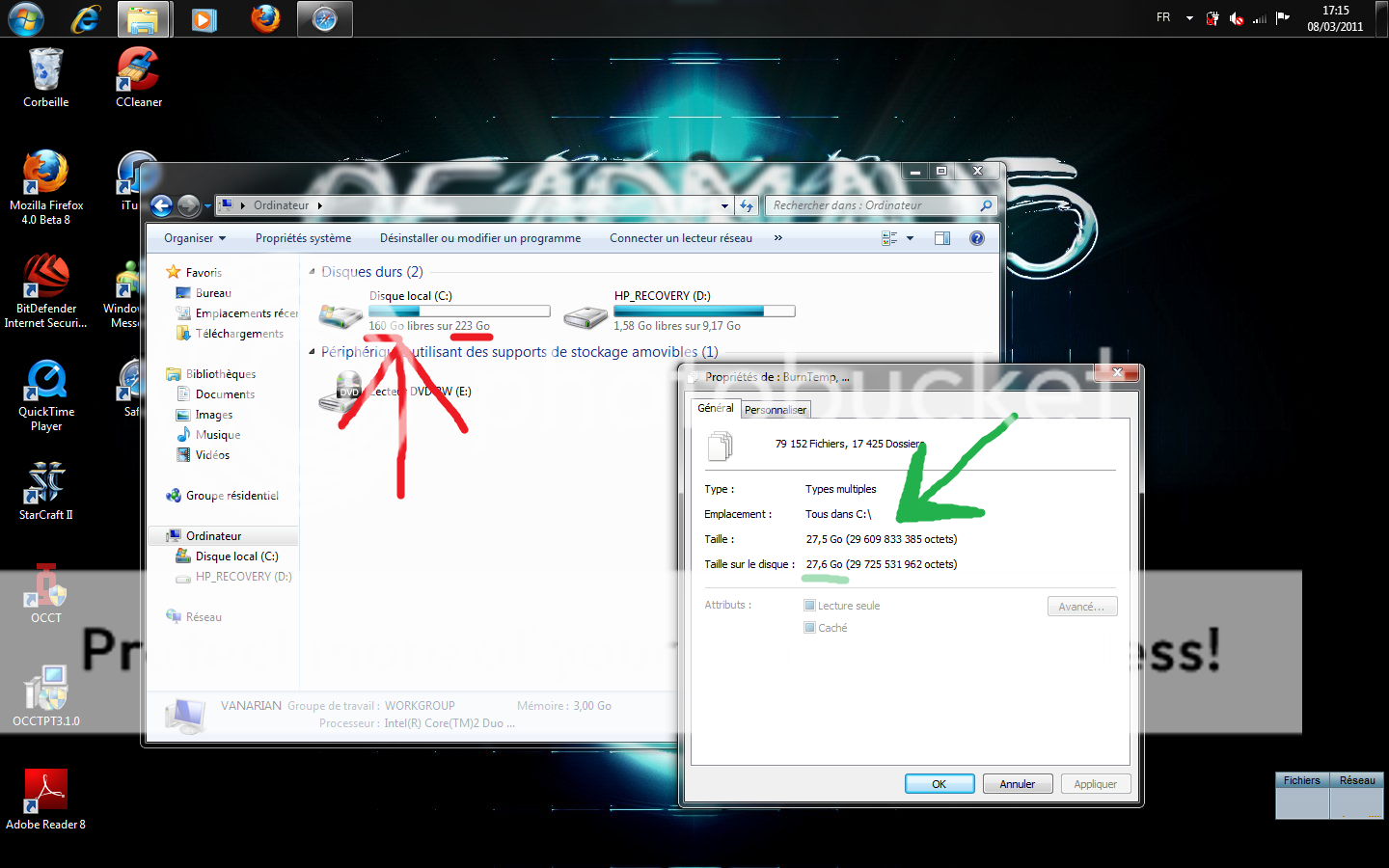

130Go inutilisés considérés utilisés sur C:
Voici mon problème en image, j'ai eu beau chercher, je ne crois pas avoir trouvé de sujet analogue.
http://i445.photobucket.com/albums/qq180/Seventaiji/Problme.png
En fait, j'ai installé depuis peu Windows 7 sur mon ordinateur (un HP pavilion DV7 qui tournait sous Vista), j'ai procédé à la suppression de Windows.old afin de récupérer mon espace disque... et surprise, je découvre une différence significative entre la taille des fichiers sur C: (taille qui me semble normale, je n'ai rien réinstallé dessus quasiment) et l'espace occupé détecté par le gestionnaire de disques.
Auriez-vous une solution pour libérer cet espace? de préférence, sans reformatage supplémentaire. Merci d'avance

    1. Tu as selectionné l'option afficher les dossiers cachés mais as tu decoché le deux cases plus bas "masquer les extentions...." et "masquer les fichiers..." ?
      1. Merci pour la rapidité de vos réponses;
        homer S => En fait j'ai procédé au nettoyage du disque pour supprimer Windows.old, mais je vais revérifier le bouton "Autres options" que tu as évoqué, c'est peut être la clé de mon problème.
        dadoonet => Non, je n'y ai pas pensé :o cela change-t-il quelque chose? Je vais les cocher.

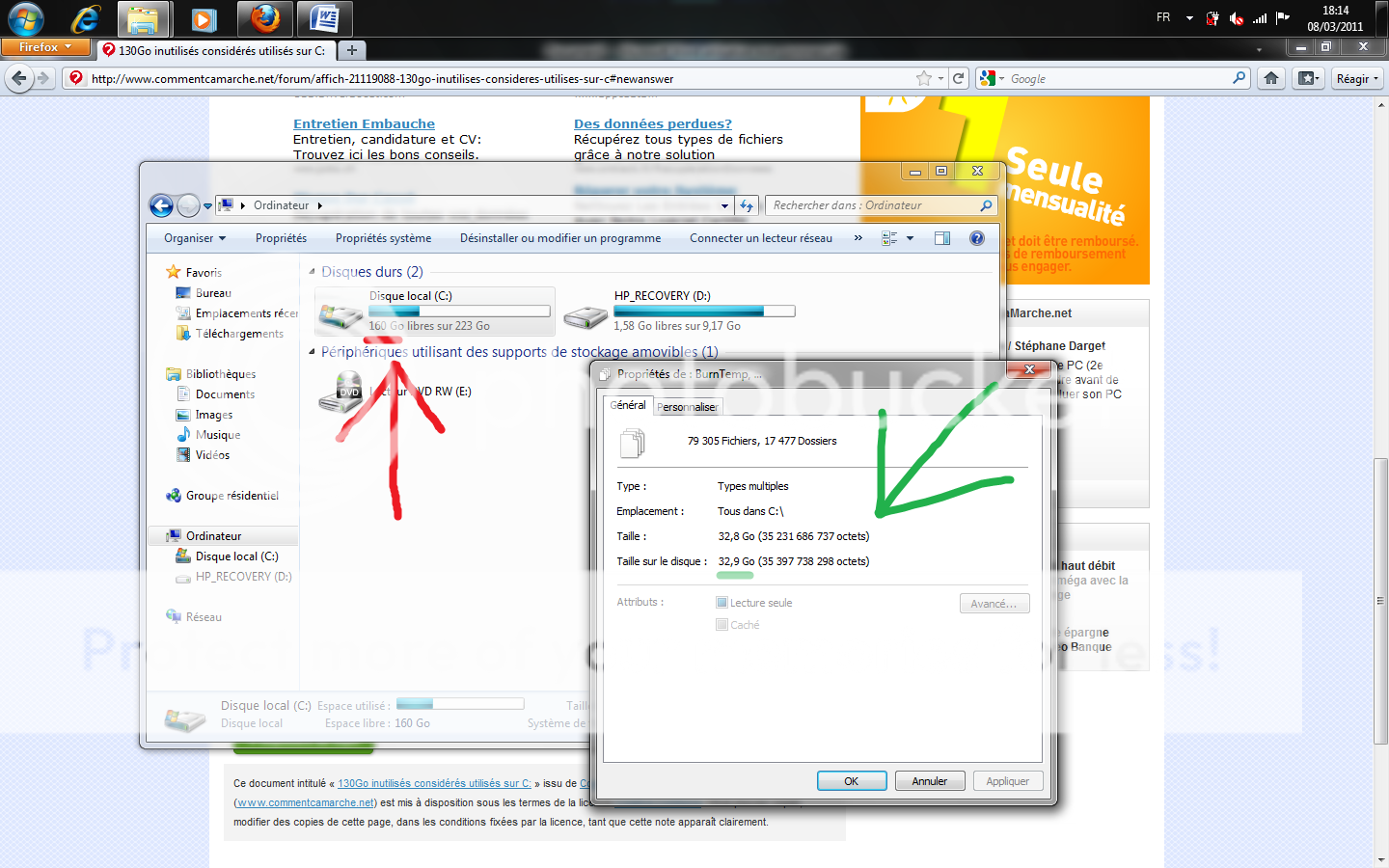

        EDIT : Après décochage, j'en arrive à 32,9Go contre les 27,5Go seulement;
        Ci-jointe l'image : http://i445.photobucket.com/albums/qq180/Seventaiji/Problmebis.png
        1. j'ai dit " DECOCHER" et apres tu refait le calcul des fichiers comme tu as montré sur ta capture d'ecran
        2. Pardon, faute de frappe :/ J'ai édité mon message pour y rajouter la capture d'écran après avoir décoché les cases, mais il y a quand même une différence conséquente entre ces 32.9go et les 160Go affichés...
        3. ouaip, t'as recupéré 5 Go. il te manque toujours 30 Go a recuperer

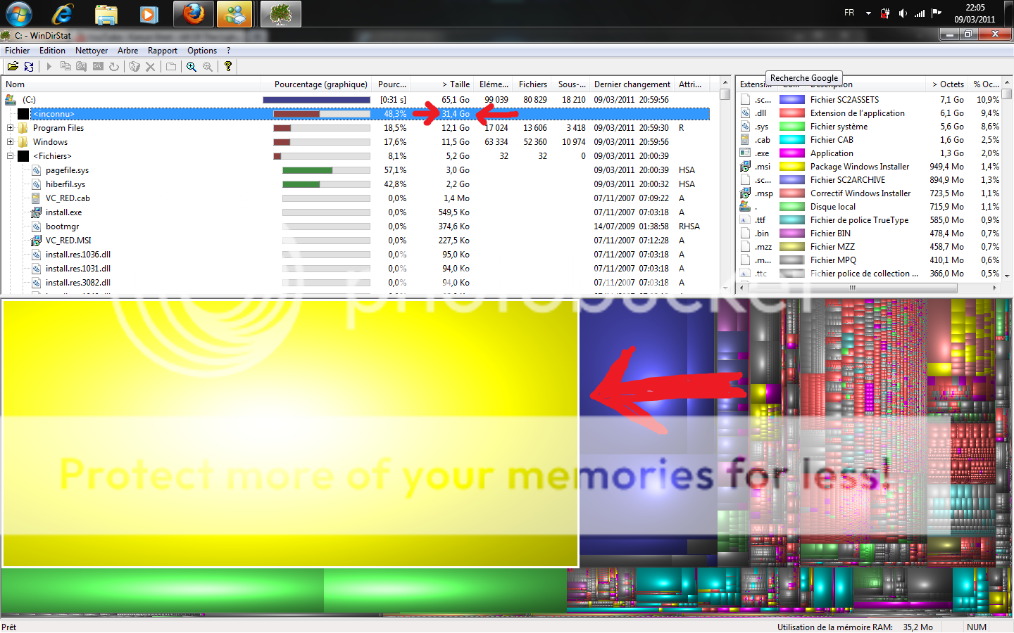

      2. Re-bonsoir!
        dadoonet pourrais-tu me repasser les liens? Ils ne fonctionnent pas, ils apparaissent coupés.
        Sinon j'ai utilisé windirstat pour afficher les données et espaces libres de mon DD, et il m'affiche à peu de chose près en inconnu (en jaune sur l'image) les 30Go que tu évoquais.
        L'ennui, c'est qu'il n'affiche nulle part les quelques 100Go restants sur mes 130Go disparus :/
        Regarde : http://i445.photobucket.com/albums/qq180/Seventaiji/Problmesup.png
        Et lorsque j'affiche l'espace libre, il reconnait grosso modo 160Go de libre seulement.
        1. Rectification, oublie les 100Go, je suis fatigué j'ai calculé un chiffre erroné. Il ne reste donc que les 30 Go à récupérer en effet ><
