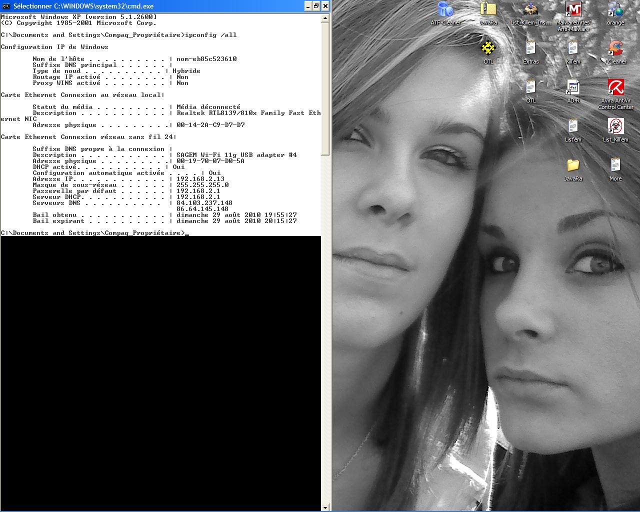

      sur le pc qui ne se connecte pas, clic sur démarrer => exécuter => tapez CMD
      une fenêtre va s'ouvrir, tapez ipconfig /all
      Attention, il y a une espace entre le g et /
      puis faire une copie d'écran et la mettre à votre prochain message.

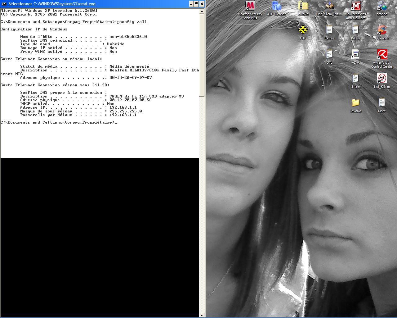

        re
        vous n'êtes connecté sur votre livebox, mais sur un réseau SFR, de plus votre passerelle ne correspond pas à la livebox, qui devrait être 192.168.1.1, le votre est 192.168.2.1
        donc, clic droit sur votre icône wifi en bas à droite puis clic sur afficher les réseaux sans fil, sélectionnez votre livebox, puis clic sur connecter, il est possible que l'on vous demande de mettre votre clé wep qui se trouve sous la livebox, clé de 26 caractères.
