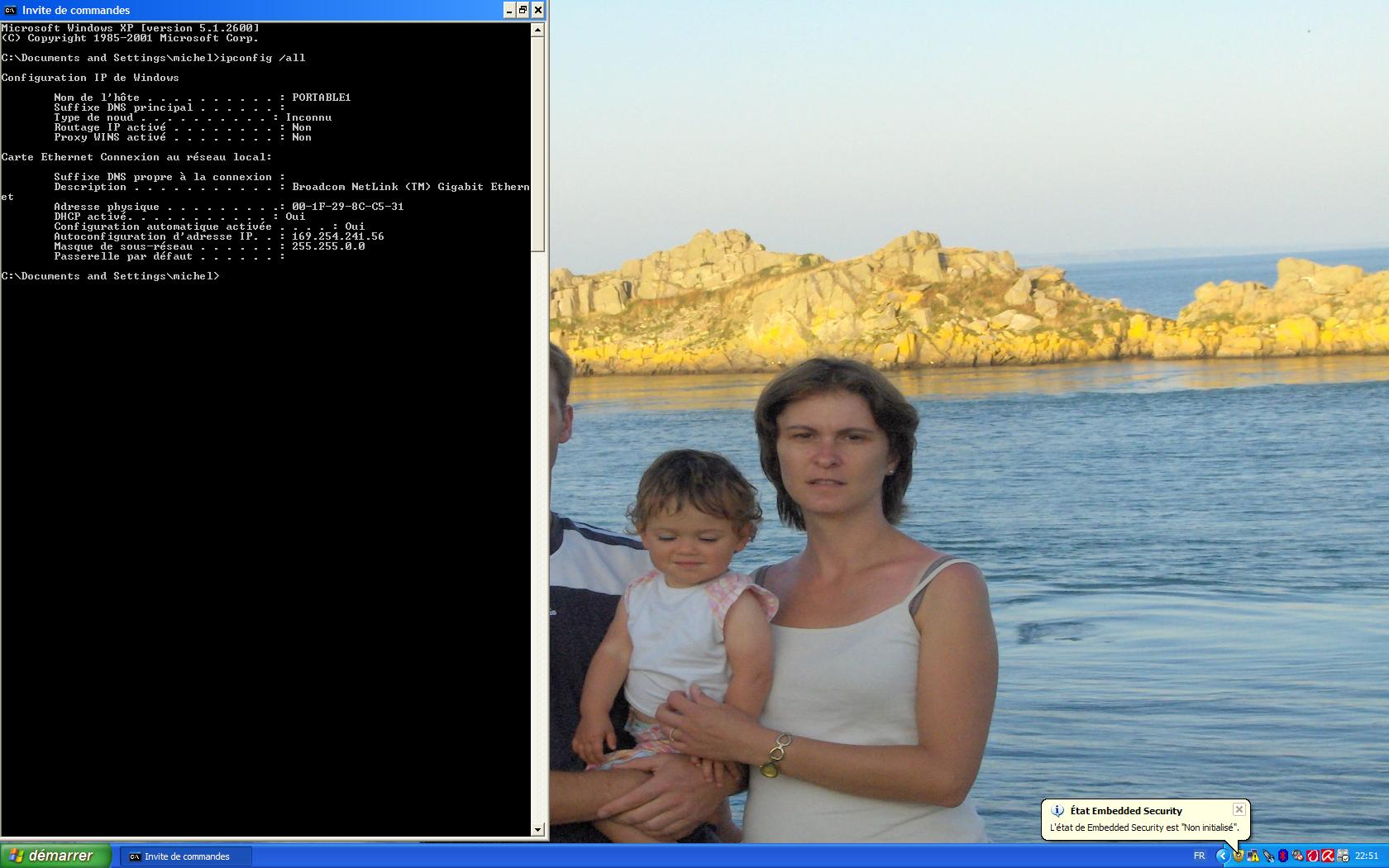

je vous donne réponse au message de 23H04
reset effectuer, puis pc redémarrer, puis redemarrer dhcp et dns : résultat
le 1 (pendant la recherche de connection) nota , la led orange clignotait puis plus rien après
le 2eme ip config toujours commencant par 169

oui j'avais également déjà vérifier, elle est bien en mode routeur.
et elle m'adresse toujours le même IP : 192.168.0.1 pour le portable
et toujours 192.168.0.2 pour le pc fixe
enfin elle est configurer pour que ce soit ainsi. çà fonctionne bien en wifi, mais pas lorsque je me connecte via éthernet ou usb.!!!!
vous l'avez constaté sur le résultat de ipconfig /all, elle me donne une adresse commencant par 169 (sur le portable en ethernet comme USB et sur le fixe en usb (pas broche éthernet)

je ne comprends pas pourquoi, l'autoconfiguration de ip commence toujours par 169 via la carte éthernet alors qu'en wifi : pas de souci!!!
salut,
c'est peu etre un probleme de masque de sous reseau ?
je vois que c'est 255.255.0.0 , essaie de le mettre en 255.255.255.0
c'est juste une petite suggestion.
Attends l'avis d'une autre personne un peu mieux calé :)

chers amis,
c'est une demi victoire, je viens de me connecté via le cordon ethernet mais en configurant manuellement les tcp/ip, en auto il ne veux rien savoir,
donc en config, j'ai mis 192.168.0.1
puis 255.255.255.0
puis 192.168.0.254
mais en plus, j'ai aussi rempli DNS primaire et secondaire (ce que je ne faisais pas avant) avec les données indiqués par free (feuille que l'on reçoit avec free + tout les mots de passe et identifiants...
donc merci à tous
puis 255.255.255.0
puis 192.168.0.254
donc merci à tous
