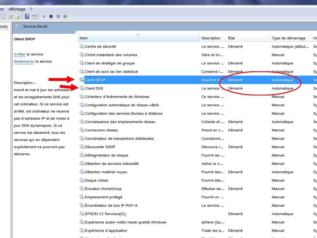

    vous avez vérifié ça
    il faut relancer le client dhcp + client dns
    Démarrer -> panneau de configuration-> outil d'administration->service -> client dhcp et faites clic droit, le redémarrer et mettre en automatique, idem pour client dns.

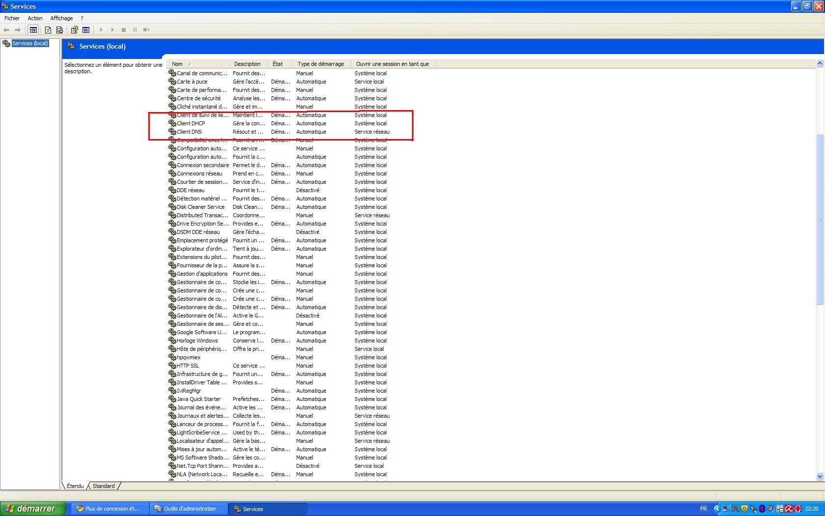

    tous les 2 démarré en automatique

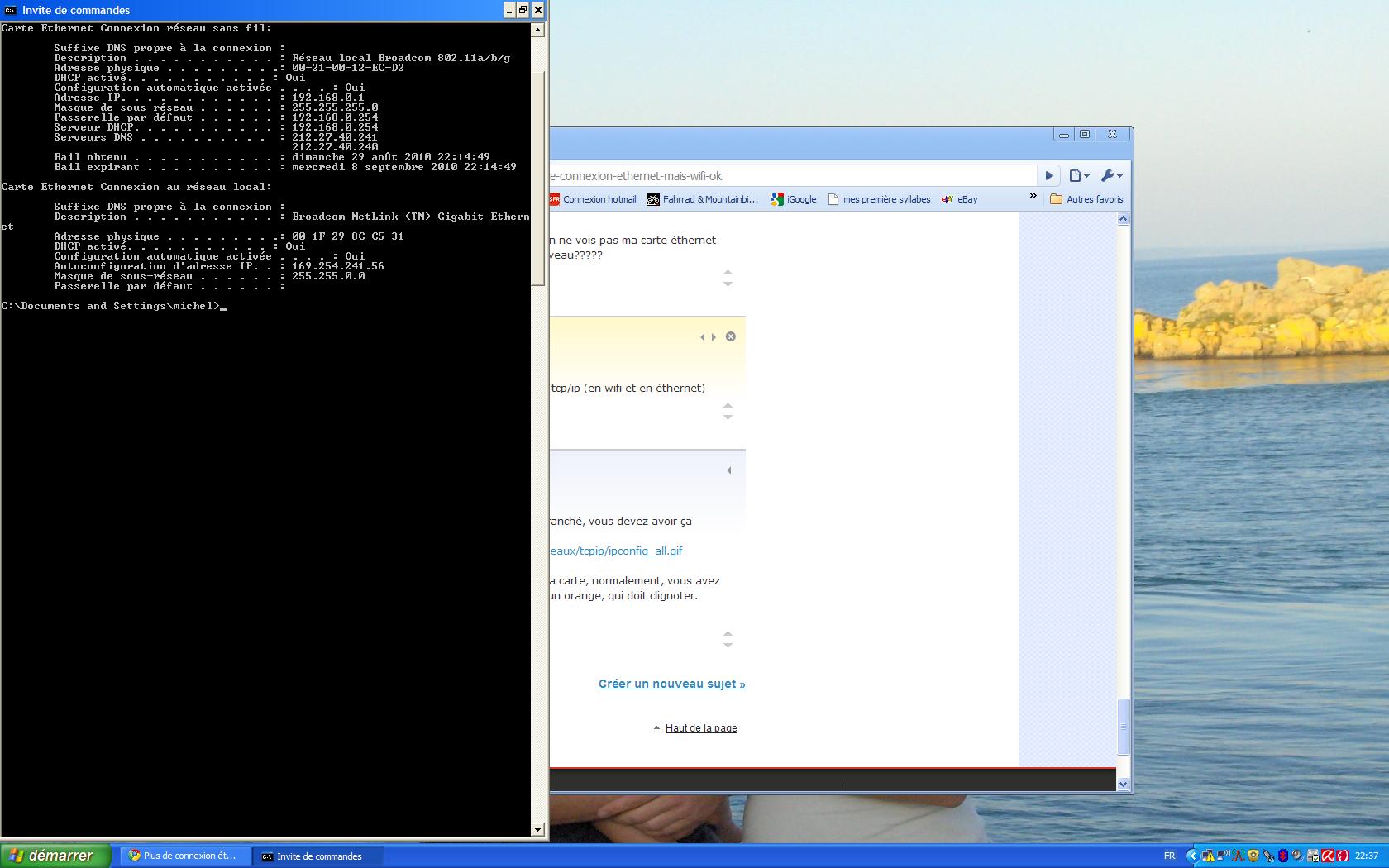

  15. mitch29 Messages postés 85 Statut Membre 15
    je vois maintenant les 2 comme vous, mais après l'analyse !!!
    http://img48.xooimage.com/files/2/e/7/ipconfigall3-1fcff67.jpg
    pour ce qui est des voyants : 1 vert et l'autre éteint
    1. exla Messages postés 22532 Statut Contributeur 3 600
      re
      désactivez votre wifi, puis redémarrez le pc avec le câble de brancher, et voir
      votre adresse ip de la carte ethernet n'est pas bonne, elle commence par 169, au lieu de 192
