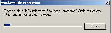

    ok,
    peux-tu me faire ça maintenant :
    As-tu le CD d'installation Windows ?
    2/vas dans : Menu démarrer --> Exécuter --> taper sfc /scannow (l'espace entre sfc et /scannow est important)
    appuie ensuite sur la touche Entrée de ton clavier.
    Un scan va avoir lieu...patiente durant celui-ci. ( quand un message apparaîtra te demandant d'insérer le CD Windows, insère le comme demandé)
    Si un rapport apparaît à l'écran, poste le moi. ( copier>coller dans ta prochaine réponse)
    réponds moi quand tu auras fait ce scan.

  11. supergeronimo44 Messages postés 908 Statut Contributeur sécurité 85
    Re- !
    fais quand même sfc /scannow .
    Quand il te demandera d'insérer un CD, insère un DVD ( si il te dit que ce n'est pas le bon, essayes le 2nd, puis le 3ème.. )
    As-tu des amis ou connaissances qui possèdent un CD d'installation Windows Vista SP2 ? (ou Vista SP1 ). Tu pourrais leur demander te le prêter..
    Si tu préfères un formatage, c'est toi qui vois.... mais saches que toutes tes données seront effacées. On va y arriver, t'inquiète pas ;-)
    P.S : je ne crois pas que tu puisses compter sur le support d'avast... :-)

    1. md
      voilà bien 1/2 heure que j'ai le scannow et iren ne s'affiche. est ce normal.
      j'ai bien envi de faire F11
  13. supergeronimo44 Messages postés 908 Statut Contributeur sécurité 85
    attends.
    le scan s'est terminé ? ( si oui, et si le CD Windows ne t'a pas été demandé, ne fais pas la suite, mais dis le moi)

  14. supergeronimo44 Messages postés 908 Statut Contributeur sécurité 85
    ok, ça me rassure !
    tu as bien vu la barre d'avancement du scan ? (une fenêtre comme ça, mais en français ? => http://www.silverhairs.co.uk/sfc%20scannow.jpg )
    1. md
      non je n'ai pas vu de fenetre semblable que le scan démarre, je pense qu'il ne s'est pas fait du tout, pourtant après avoir tapé sfc /scannow + ok, on ne m'a pas refusé l'entrée.
