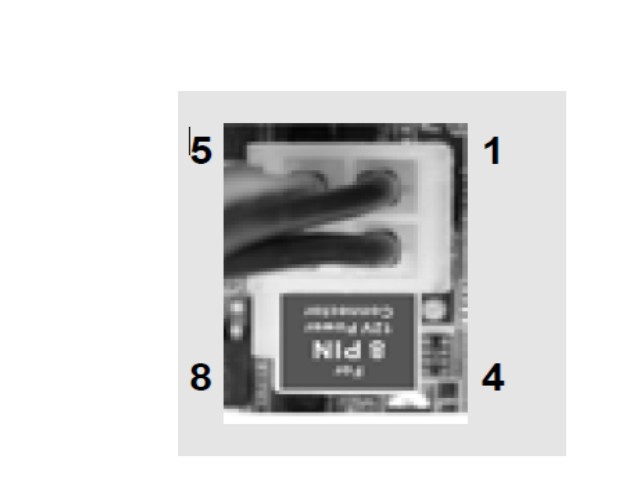

        vérifiez que le connecteur 24 broches est bien mis sur la carte mère.

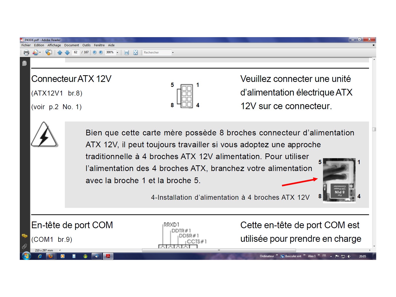

        avez vous branché le connecteur d'alimentation du processeur, voir lien
        1. Non ce fil n'est pas branché.
          Je dois le relié à l'alim et le brancher sur quelle prise ? atx12v1 ?
          1. Parcontre je n'est que 6pins, mais c'est exactement le même, même couleurs etc..
            1. J'ai brancher, la prise se nomme atx12v1, mais elle à 8 pins et le connecteur en a 6.
              J'ai branché, toujours rien ne marche ...
              1. Heu parcontre, le connecteur viens pas de l'alim mais je l'es eu avec la CM il me semble, je n'est pas de connecteurs comme ça avec l'alim.
                J'ai une prise pci e avec 6 pins
                et une autre normale sans informations dessus avec 4 pincs
                1. Je veux bien, la carte mere est branchée, mais je n'est pas de prise avec seulement 4 pins, j'ai une prise avec 8 pins nommée atx12v1
                    re
                    si sur la carte mère vous avez un connecteur 8 pins, branchez le connecteur qui correspond venant de l'alimentation.
                    1. oui je l'es branché, toujours rien.(c'est bien un connecteur 4 pins qu'il faut brancher ?)
                      1. 4 trou, enfin je pense que c'est celle là, j'ai rien de marqué dessus
                        1. il est branché, de toute façons il s'enclenche parfaitement dedan.. grâce aux détrompeurs..
                          sa peut venir de l'alim ? elle est toute neuve..
