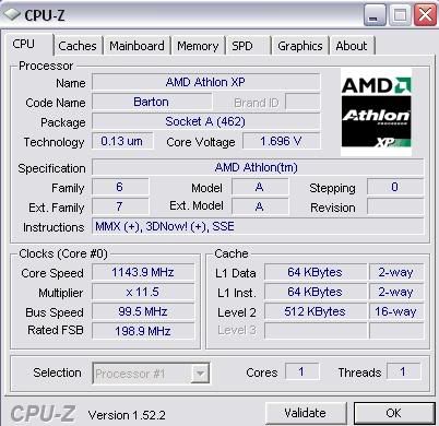

  17. akaspy Messages postés 45 Statut Membre 2
    Pour ce que dit CPU-Z, j'ai eu la flemme de tout recopier, donc j'ai fait une impression d'écran dispo ici:
    http://i171.photobucket.com/albums/u318/Ifreet/caraccpu.jpg

  18. Profil bloqué
    Ton Bus speed devrais être a 226, il faut donc que dans le BIOS tu trouve le FSB qui doit etre a 100 en ce moment, etc que tu le monte a 226.
    226 x 11.5 = 2599 = 2.6GHz
  19. yoanf26 Messages postés 7647 Date d'inscription   Statut Contributeur Dernière intervention   1 047
    et voila donc dans ton bios il faut que tu trouve le réglage FSB et que tu le mettes a 266 au lieu de 100.
    merci tedybertin d'avoir fait le calcul c'est ce que je voulais faire ^^
    maintenant tu sais ce qu'il te reste a faire
