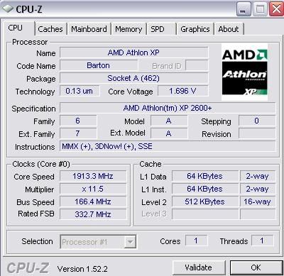

    Dans la liste des processeurs de bureau (c'est bien ceux-là?) il y en a 3 qui correspondent plus ou moins. mais un seul correspond au coeff x de 11.5. En revanche le FSB est à 333MHz et je peux pas dépasser 200.
    Je remets la photo d'écran que j'avais faite avec CPU-Z (photo qui correspond au moment où je tournais à 1.15GHz juste après la panne)
    http://i171.photobucket.com/albums/u318/Ifreet/caraccpu.jpg C'est bien un Barton mais je sais pas dire lequel des 3 qui sont dans la liste sur wiki

      moi je pense que c'est ça:
      Barton pour PC de bureau :
      Numéro de modèle 	Fréquence 	Cache L2 	FSB 1 	Multiplicateur 	Voltage 	TDP 	Sortie 	Numéro
      Athlon XP 2600+4 	1900 MHz 	512 KiB 	400 MHz 	9.5x 	1.65 V 	68.3 W 	 ? 	AXDA2600DKV4E"
      FSB 400MHz = tu dois mettre sur 200 dans le BIOS (faut doubler).
      Multiplicateur = 9,5
      Bon courage.

    http://i171.photobucket.com/albums/u318/Ifreet/caraccpuactuels.jpg ça c'est la config actuelle
    tu dis qu'il faut doubler..? donc peut être que c'est la première des 3, en fait? (celle des 3 sans le petit 4 à côté de la fréquence du CPU, le AXDA2600DKV4D)
    là mon fsb est à 166MHz (ce qui correspondrait à 166x2=332, enfin 333)
    et mon coeff x est à 11.5 et là aussi ça correspond à la première.
    Et y'a aussi la fréquence du CPU qui est très proche (1913.3MHz sur mon impression d'écran et 1917MHz sur wiki)
    Si j'ai pas tort, ça veut dire que tout est configuré comme il faut et que je dois plus toucher à rien?

    pour moi là c'est bon
    mais attends de voir la confirmation de spider_cochon

    Pour moi ça a l'air bon, mais il y a eu tellement de modèles différents que je suis sûr de rien.

    Je laisse le FSB à 166MHz. Je vous ferai savoir si ça prend feu :p
    Encore merci de m'avoir sorti du pétrin.
    Bonne journée à vous.
    Ciao
  8. Ping71 Messages postés 1690 Statut Membre 156
    Non sa prendra pas feu mais surveille tes températures quand meme.
