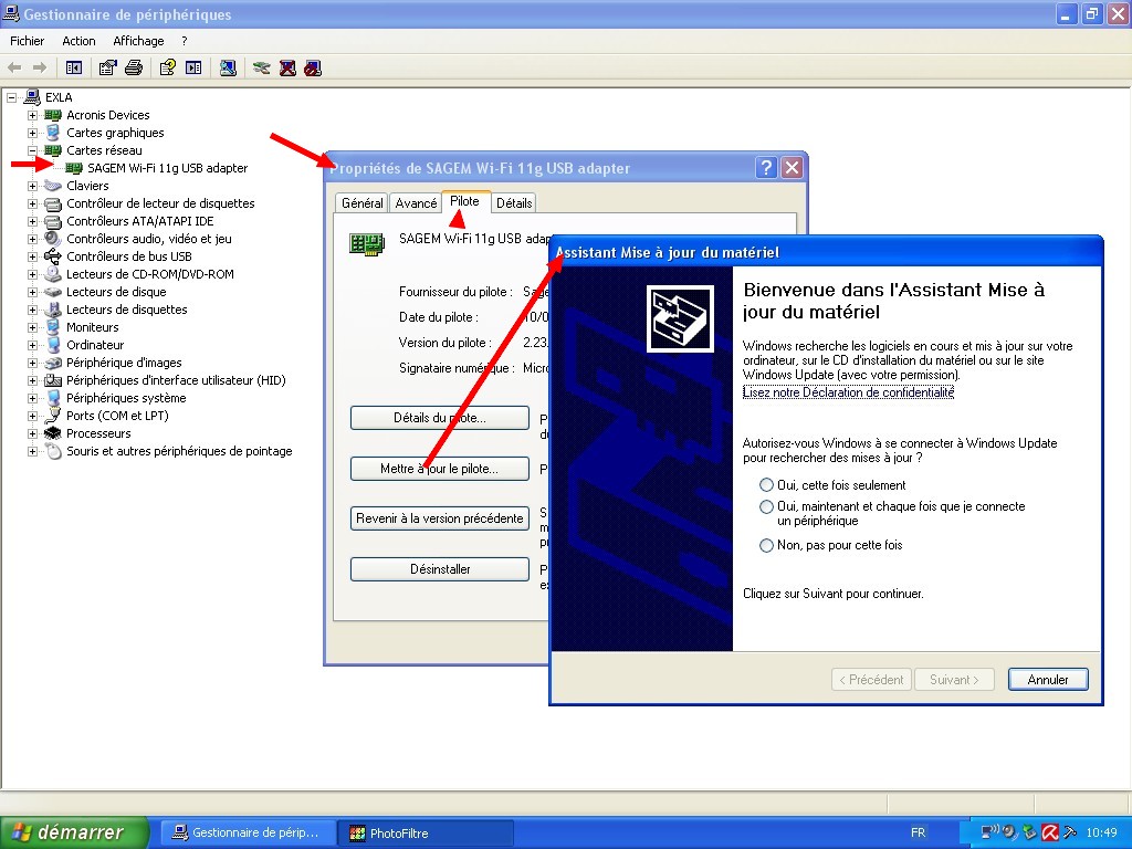

vous allez dans le gestionnaire des périphériques, clic sur le petit + de l'onglet réseau, puis clic droit sur la carte wifi comme sur la photo.
http://img48.xooimage.com/files/2/f/5/sans-titre-1-1311f6e.jpg
ensuite
http://img40.xooimage.com/files/3/d/0/sans-titre4-1311f39.jpg
ensuite
http://img46.xooimage.com/files/9/5/2/sans-titre-10-1311fe5.jpg
http://img22.xooimage.com/files/5/0/a/sans-titre-11-1311ffe.jpg
http://img28.xooimage.com/files/2/9/6/sans-titre-9-1312075.jpg
une fois fait me dire si vous êtes arrivé à installer le pilote.

dans autre périphériques avec un grand point d'interrogation devant clic droit dessus, puis propriétés, et suivre les photos du message précédent.

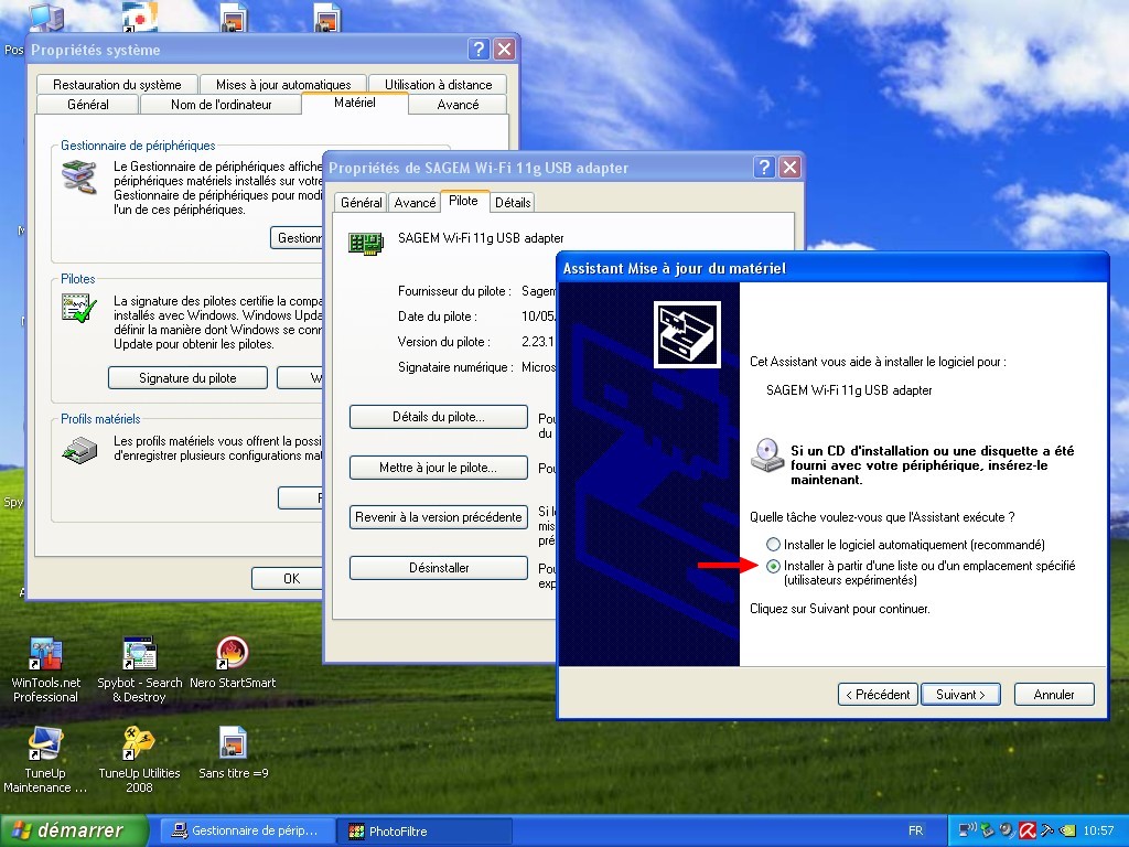

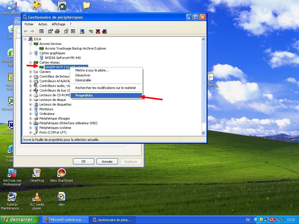

on va faire autrement
clic droit sur le fichier zip, puis voir photo1
[URL=http://www.hostingpics.net/viewer.php?id=82604Sans_titre_1.jpg][IMG]http://img8.hostingpics.net/pics/82604Sans_titre_1.jpg[/IMG][/URL]
2
[URL=http://www.hostingpics.net/viewer.php?id=167854Sans_titre_2.jpg][IMG]http://img8.hostingpics.net/pics/167854Sans_titre_2.jpg[/IMG][/URL]
3
[URL=http://www.hostingpics.net/viewer.php?id=212322Sans_titre_5.jpg][IMG]http://img8.hostingpics.net/pics/212322Sans_titre_5.jpg[/IMG][/URL]
2
3
