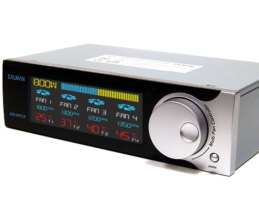

                rheobus : en image : sert a reguler la vitesse des ventilo.
