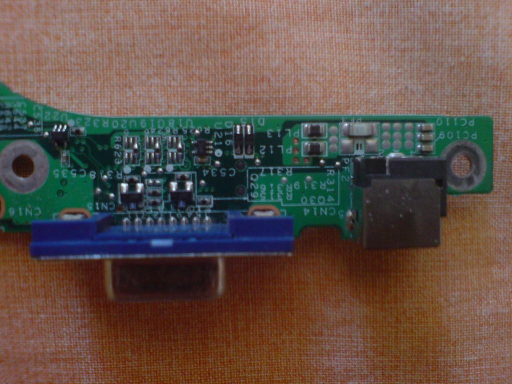

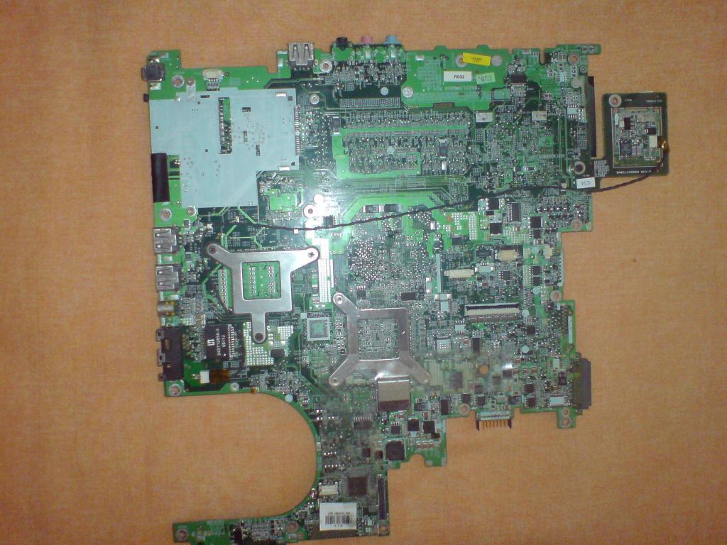

Bon, bein voilà !!! (Très occupé ce matin)
http://img43.xooimage.com/files/6/5/b/dsc00557-11ac530.jpg
http://img45.xooimage.com/files/e/c/c/dsc00560-11ac543.jpg
http://img45.xooimage.com/files/4/9/6/dsc00564-11ac553.jpg
J'ai tout bien regardé et j'ai vu aucun composant de cramé, maintenant j'ai pas pris de loupe !!!
Dis-moi si tu veux voir un endroit bien spécifique d'ac... -
je t'est encerclé les 3 plus gros transistor de ta carte mére
c'est les trois composant a trois patte avec une partie soudé sur la carte mère pour la dissipation thermic
je pense que c'est ceux la car ce sont lesplus gros
ils ne sont dac pas a cotes de l'arrivée de l'alime a cause du troue dans la carte mère
http://img21.imageshack.us/img21/6435/dsc0056011ac543.jpg
regarde les de prêts ta de bonne chance que ce sois eux ou le circuit qui les commandes qui a un problème
si tu voies avec tes petit yeux un de c'est transistor différent
style on ne peux plus lire sa référence dessus c'est qu'il a eu chaut et a fais fusible
maintenant la plus par du temps je savais ou placer ma sonde (j''avais le schéma) pour savoir si l'alime sortais bien le 12v le 5v et le 3.3v (3 transistor min).
la c'est dure tu na ni le schema ni le matos donc on tente le coups de chance
tu me dit si un est noir ...
si c'est le cas je t'aiderais à trouver un équivalent a souder a la place -
Bon alors les 3 sont "normaux" et j'ai fais un p'tit test de continuité et c'est bon aussi...
Sinon, j'ai passé une bonne partie de l'A.M. à chercher un schema de cette carte mere mais => RIEN !!!
Une autre idée ???
