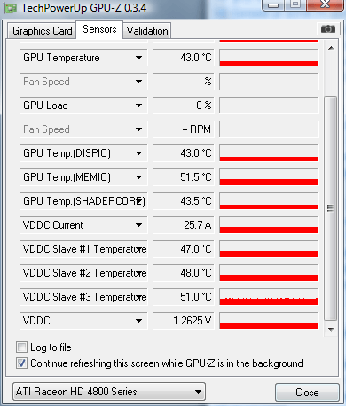

      Sous GPU-Z, ma 4870 a 7 sondes de température...
      Car peut-être que celle-ci sont correcte, mais les autre peut-être pas !!!

    je n'ai que 3 relevés de températures via gpuz pas 7 les voicis: http://img149.imageshack.us/img149/196/mardi04aot09013338.jpg
    1. nonox01 Messages postés 2267 Date d'inscription   Statut Membre Dernière intervention   50
      L'image est minuscule ... :-(
  8. Utilisateur anonyme
    agrandi la fenetre une fois le lien ouvert ;-)
  9. Utilisateur anonyme
    Tu a de sacrée bonne températures celle du gpu me faisait a mon ancienne avant l'accident de vis :( (j'ai les boules)
    j'ai deja le logiciel FurMark ,mais quelle test me conseil tu?(stability,benchmarking,Xtrem burning mode,?)
