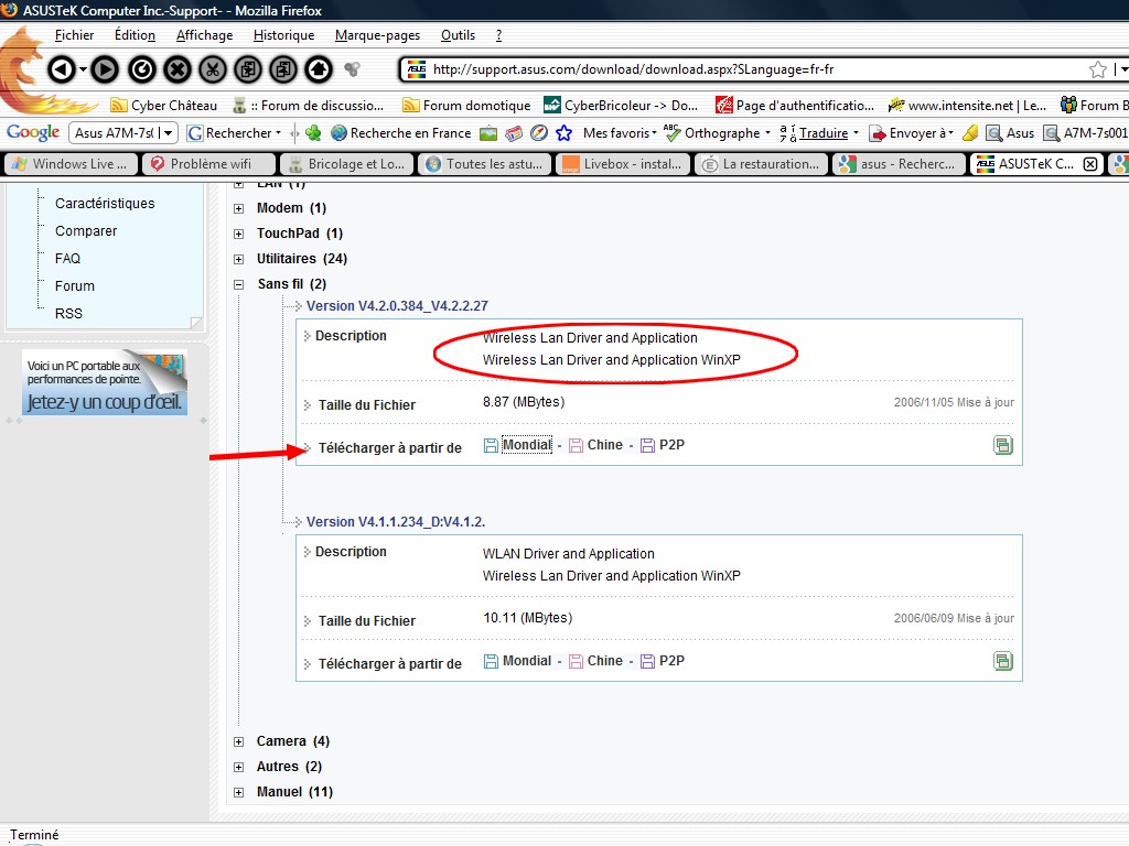

                      dans le gestionnaire, clic sur affichage, puis afficher les périphériques masqués.
                      votre carte doit se nommer 80211b/g wirless selon les modèles.
                      voir photo
