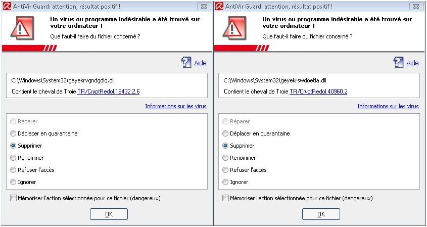

Depuis quelques jours, j'ai plusieurs problèmes avec mon ordinateur (un acer sous vista) qui a certainement été infecté par un virus d'après certains messages.
Je vais tenter d'expliquer ce qui est arrivé :
Alors, j'étais tranquillement sur internet quand plusieurs messages d'avast se sont affiché m'annonçant la présence de logiciels malveillants. Je les ai donc supprimé mais avast n'arrivait pas à les supprimer.. J'ai donc fait un nettoyage en supprimer les logiciels dangereux d'après Hijackthis. Le problème de la présence d'un virus 'trojan' étant toujours là, j'ai utilisé le logiciel a² qui me l'a bien supprimé (je pense). Je n'avais plus de problèmes puis quelques heures plus tard, plein de messages d'erreurs et de logiciels malveillants se sont affiché avec avast. Ces infections semblaient se trouver au niveau du system32 de windows. J'ai voulu les supprimer mais certains ne pouvaient pas être supprimés (encore une fois). De plus, avast lors de son démarrage mettais un message 'mémoire infectée'. J'ai donc fait un scan d'avast au démarrage de l'ordinateur. Ce qu'il a fait mais au bout d'un certain temps, le scan s'est arrêté et l'ordinateur aussi. Lorsque je l'ai redémarré, j'ai eu un message 'startup repair' qui après recherche de problème me dit qu'il n'y a aucune solution. Et que si ces problèmes persistent, je devrais contacter un service client. Mon ordinateur a ensuite démarré mais maintenant lorsque je clique pour entrer dans une session utilisateur, l'ordinateur se bloque. Il ne démarre qu'en 'mode sans échec' et même avec ce mode, quand je le démarre avast me donne un message pour dire qu'il est dangereux de laisser l'ordinateur allumé à cause d'un virus je crois. C'est mauvais signe tout ça, non ?
Je ne sais pas si j'ai été assez clair dans mes propos mais si vous pouvez m'aider, je vous attends.
J'espère ne pas avoir à devoir reformater mon ordinateur car j'ai beaucoup de documents que je ne voudrais pas perdre si possible.

Essaie celui-ci :
:processes
explorer.exe
:files
c:\windows\system32\drivers\geyek*.sys
c:\windows\system32\geyek*.dll
c:\windows\system32\geyek*.dat
c:\windows\system32\geyek*.tmp

Je vais faire ComboFix (aujourd'hui, le téléchargement de la dernière version à réussi ) . Et voilà le rapport de OTM demandé par Destrio5 :

J'ai fait ComboFix. Par contre, encore une fois, l'ordinateur a du redémarrer pour faire le scan et de ce fait, AntiVir s'est automatiquement réactivé ..
ComboFix 09-07-28.04 - Rouvillain 29/07/2009 12:16.11.4 - NTFSx86
Microsoft® Windows Vista™ Édition Familiale Premium 6.0.6000.0.1252.33.1036.18.3327.2694 [GMT 2:00]
Running from: c:\users\Rouvillain\Desktop\ComboFix.exe
AV: AntiVir Desktop *On-access scanning disabled* (Updated) {AD166499-45F9-482A-A743-FDD3350758C7}
AV: Kaspersky Anti-Virus *On-access scanning disabled* (Outdated) {2C4D4BC6-0793-4956-A9F9-E252435469C0}
SP: AntiVir Desktop *disabled* (Updated) {AD166499-45F9-482A-A743-FDD3350758C7}
SP: Kaspersky Anti-Virus *disabled* (Updated) {2C4D4BC6-0793-4956-A9F9-E252435469C0}
SP: Windows Defender *disabled* (Updated) {D68DDC3A-831F-4FAE-9E44-DA132C1ACF46}
* Created a new restore point
* Resident AV is active
((((((((((((((((((((((((( Files Created from 2009-06-28 to 2009-07-29 )))))))))))))))))))))))))))))))

Rien qui me parait anormal à part toujorus ces 2 messages au démarrage :
http://i708.photobucket.com/albums/ww83/Meltiterieuse/MessagesdeAntiVirGuard.jpg
ok
Télécharge OTM
http://www.geekstogo.com/forum/files/file/402-otm-oldtimers-move-it/
http://oldtimer.geekstogo.com/OTMoveIt3.exe (de Old_Timer) sur ton Bureau.
double-clique sur OTM.exe pour le lancer.
copie la liste qui se trouve en citation ci-dessous,
et colle-la dans le cadre de gauche de OTM :Paste instruction for items to be moved.
:processes
explorer.exe
:Services
geyekrvgndgdlq
geyekrswdoetla
:files
c:\windows\system32\drivers\geyekrvgndgdlq.dll
c:\windows\system32\geyekrvgndgdlq.dll
c:\windows\system32\geyekrswdoetla.dll
c:\windows\system32\drivers\geyekrswdoetla.dll
:commands
[purity]
[emptytemp]
[start explorer]
clique sur MoveIt! pour lancer la suppression.
le résultat apparaitra dans le cadre "Results".
clique sur Exit pour fermer.
poste le rapport situé dans C:\_OTM\MovedFiles.
il te sera peut-être demander de redémarrer le pc pour achever la suppression.si c'est le cas accepte par Yes.
puis redemarre le pc et dis si antivir trouve encore ces fichiers et si oui ignore les et refais otm

Comme les messages d'AntiVir ont encore été donné, je recommence OTM..
All processes killed

OTM ne trouve toujours pas ces fichiers et AntiVir détecte toujours les logiciels malveillants.
Pourtant Malwarebytes me dit toujours qu'il n'y a plus rien.. Et les scan d'AntiVir ne trouve plus rien apparemment, un peu bizarre, non?
Je l'ai fait mais malgrè le fait d'ignorer, au redémarrage suivant AntiVir me les a encore détecté.
Et aussi, autre chose, J'ai un message qui s'affiche en bas à droite pour me dire que des fichiers sont endommagé et qu'il faut que je vérifie avec CHKSDK. Mais quand je le fais, ils me disent que pour vérifier certains endroits, ils doivent le faire au prochain démarrage de l'ordinateur car le système doit être arrêté mais quand je rallume, rien ne se passe et la vérification n'a pas été faite ..

ok
tentons ceci
vire antivir complètement
puis

telecharge combofix:
http://download.bleepingcomputer.com/sUBs/ComboFix.exe
Sauvegarde le sur ton bureau et pas ailleurs !
_________________
Ferme tous tes navigateurs (donc copie ou imprime les instructions avant)
Crée un nouveau document texte : clic droit de souris sur le bureau > Nouveau > Document Texte, et copie dedans les lignes suivantes :
File::
Enregistre ce fichier sous le nom CFscript
Fait un glisser/déposer de ce fichier CFscrïpt sur le fichier ComboFix.exe
Clique sur le fichier CFScript, maintient le doigt enfoncé et glisse la souris pour que l'icône du CFScript vienne recouvrir l'icône de Combofix. Relache la souris. Combofix va démarrer.
Une fenêtre bleue va apparaître: au message qui apparaît ( Type 1 to continue, or 2 to abort) , tape 1 puis valide.
Patiente le temps du scan.Le bureau va disparaître à plusieurs reprises: c'est normal!
Ne touche à rien tant que le scan n'est pas terminé.
Une fois le scan achevé, un rapport va s'afficher: poste son contenu.
Si le fichier ne s'ouvre pas, il se trouve ici > C:\ComboFix.txt

Alors, voilà le rapport de ComboFix :
ComboFix 09-07-28.04 - Rouvillain 29/07/2009 22:58.12.4 - NTFSx86
Microsoft® Windows Vista™ Édition Familiale Premium 6.0.6000.0.1252.33.1036.18.3327.2765 [GMT 2:00]
Command switches used :: c:\users\Rouvillain\Desktop\CFscript.txt
FILE ::
"c:\windows\system32\geyekrswdoetla.dll"
"c:\windows\system32\geyekrvgndgdlq.dll"
FILE ::

remets antivir et colle un rapport pour voir si encore des infections
AntiVirUpgradeService
Télécharge OTM
(attention bien mettre :files)

Et hop, voilà le rapport de OTM :
========== SERVICES/DRIVERS ==========
Service\Driver AntiVirUpgradeService deleted successfully.
========== PROCESSES ==========
No active process named explorer.exe was found!
========== FILES ==========
