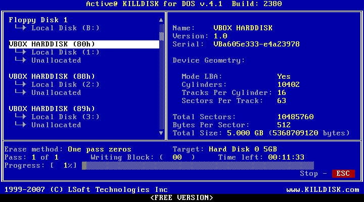

      Le formatage "lent" sous Windows n'est pas suffisant.
      Tu devras utiliser Killdisk.
  4. nico7773

    par contre puor mon disque systeme kill disk est il bootable?
    1. Trying2 Messages postés 7096 Date d'inscription   Statut Contributeur sécurité Dernière intervention   236
      pour mon disque systeme, killdisk est il bootable?

      Tuto Killdisk (Merci Destrio5)

    ben oui j'ai peur qu'il se copie sur mon disque systeme kill disk detectera t'il mon disque exeterne usb lors du boot?
      J'ai un peu de mal à comprendre sans ponctuation...^^
      Killdisk détectera-t-'il mon disque externe usb lors du boot?
      A priori si la détection USB est ok dans ton Bios il n'y a pas de raison que tu ne le visualises pas sur la gauche à coté des autres périphériques.

    en fait c'est tout bon je voulais etre sur avant de redemmarer je vais formater en bas niveau mes 2 dd je vous remercie pour vos réponses en esperant ne plus avoir a revenir vous ennuyer
