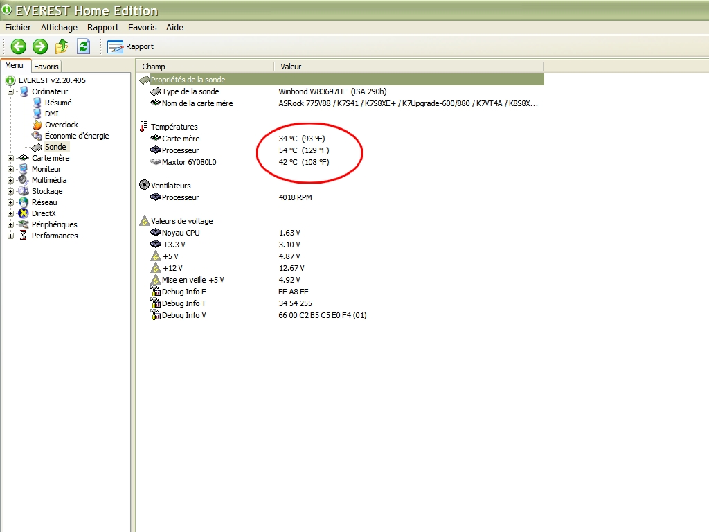

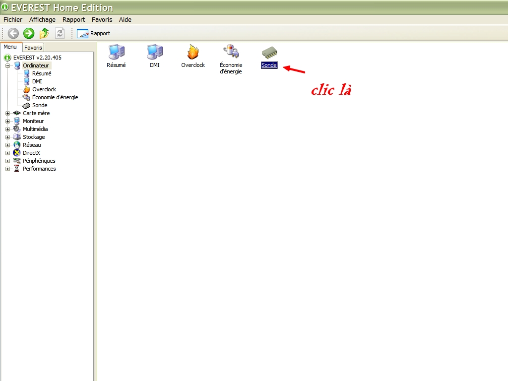

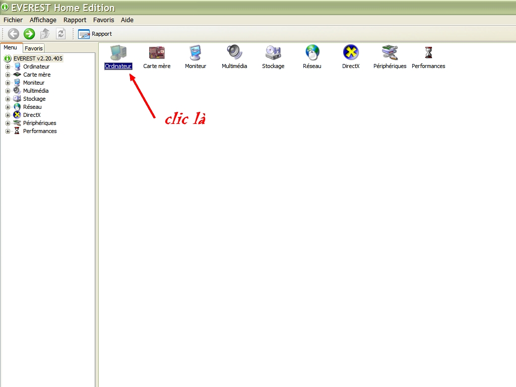

      On ne met pas de la pâte thermique tous les trois quatre matins, télécharger le logiciel dans mon message précédent, (gratuit la version 2.20) et dites nous.
  2. Je te conseille d'écouter le post précédent , car pour mettre de la pâte thermique sur un portable , il te faut l'ouvrir et démonter plusieurs choses , et si tu le fais , il y à un risque que tu perdes la garantie et/ou le portable , vu que tu peux casser quelque chose en le démontant !
    Télécharge le logiciel indiquer , et fais nous un rapport des sondes .

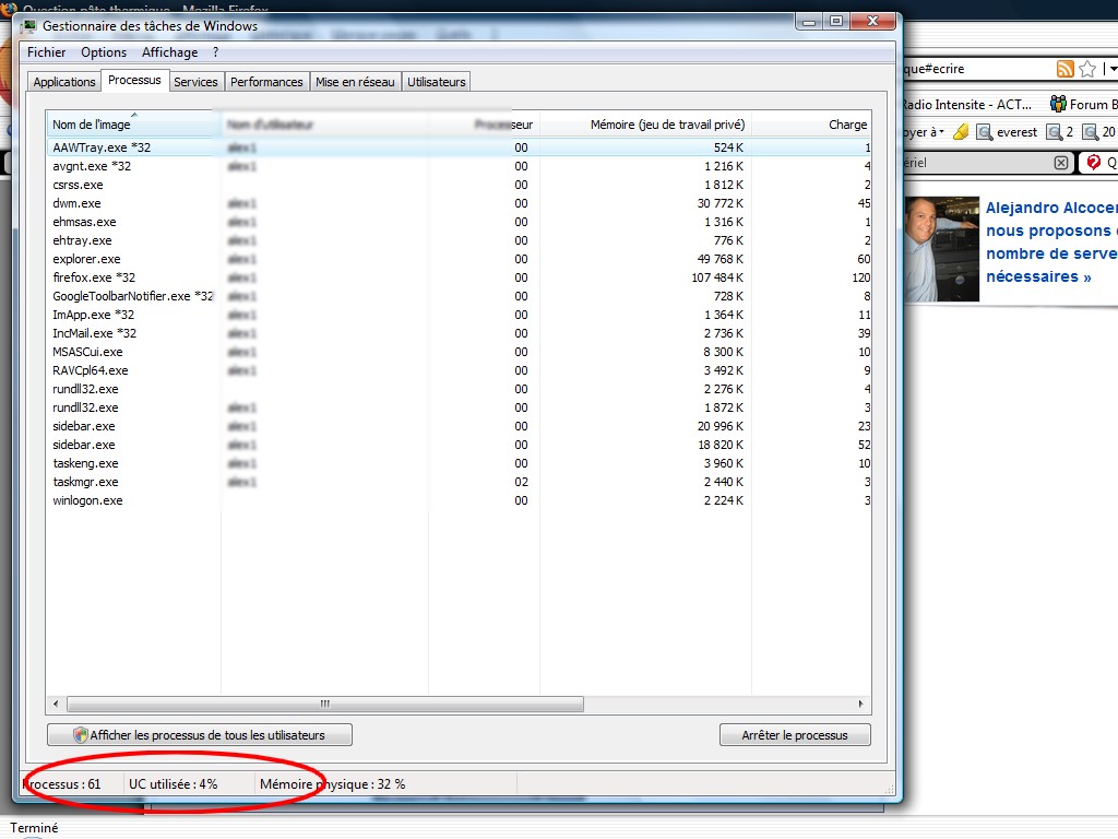

            2. @exlale probleme c que depuis que j'ai eu un virus, je n'ai plus rien sur le bureau. Du coup pour accéder aux programmes je dois faire ctrl+alt+sup. Et du coup je ne retrouve pas le gestionnaire de tâches.
            3. Contributeur
              @Utilisateur anonymere
              votre processeur, quel pourcentage a t'il ?????? dans le gestionnaire de tâche.
              à mon avis votre problème vient de là (VIRUS)
            4. @exlaje ne retrouve plus mon gestionnaire de taches, c ca le pb. donc je ne peux pas vous répondre
