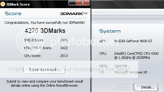

      Mais ca ne change rien malheureusement !! C'est meme devenu pire lol ! j'ai installer les drivers officiels de nvidia c'est a dire les 175.19 avant c'etait les 177.xx de chez guru 3D et alors la attention les yeux !
      Je viens de faire le test sur 3dmark 2006 !! j'ai 4500 points ! il y a un gros probleme je crois !

      1. petit up :$... j'ai corriger mon probleme de son j'ai tout reinstaller et maintenant ca marche par contre toujours le meme probleme j'ai reinstallé 3Dmark 2006 toujours la meme chose
        http://i524.photobucket.com/albums/cc328/ox62/3d.jpg
        Je vous laisse regarder la catastrophe ...
        je pense que c'est ma carte graphique qui a un probleme ? ou peut etre quelque chose a configurer dans le bios ??

        1. J'ai trouver la solution par contre je n'arrive pas à l'appliquer ?
          En fait le probleme venait du mode de pci-express il est sencé etre en x16 alors que la il est en x1 ... j'ai mal configurer l'overclock apparement
