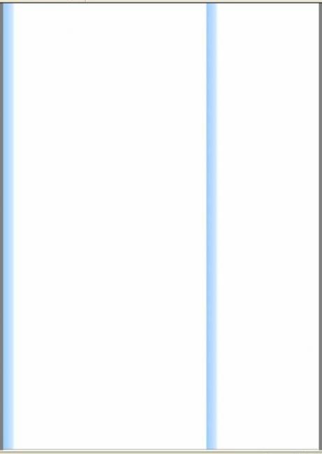

quand j'utilise le thème fusion il y a un trait bleu sur le coté gauche (pas de problème pour l'instant) (quand je fais aperçu avant impression sa me donne -> http://www.e-monsite.com/s/2008/02/05/dp3tibo/image1-l21pf.jpg

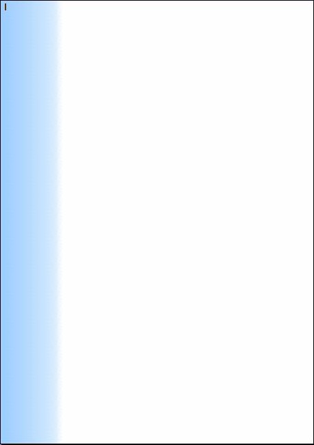

et quand j'imprime sa me donne -> http://www.e-monsite.com/s/2008/02/05/dp3tibo/image2-1xxtc.jpg
quand faire pour qu'il m'imprime se qu'il y a l'aperçu (juste le trait bleu de gauche)

oui c'est bien format theme. Pour voi l'apercu ou pour imrpimer il faut aller dans outils-option dans l'ongle impression et il faut cocher la case couleur et image d'arrière plan. maintenat normalement tu le voi dan l'apercu mai au moment de l'imprimé sa me donne -> http://www.e-monsite.com/s/2008/02/05/dp3tibo/image2-1xxtc.jpg
