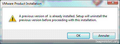

    4. Ensuite, installer la dernière version (pour le moment la version 6.0.2) et quand ils vous mettent le message d'erreur :
    http://www.imageshotel.org/images/Maknash/vmwareproductinstallation.png vous faites OK et encore OK (ou Oui je me souviens plus lol) et tout va s'installer correctement...

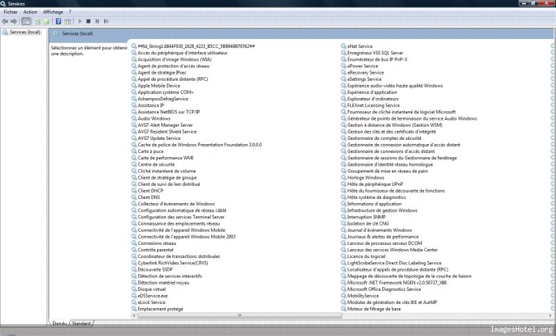

                    1. "fermer les services wmware dans la gestion des services windows( y'en a 3OU4 il me semble) peut etre que vista n'arrive pas a couper les processus wmware avant la desinstallation du fait de l'incompatibilité de la version 5 ce qui entrainerait peut etre l'echec de la desinstallation"
                      Pas bête du tout j'n'y avais pas penser. Seulement, je ne vois pas quels sont les processus à éliminer... Je t'ai mis les printscreens pour que tu juges par toi-même !
                      http://www.imageshotel.org/images/Maknash/services01.png
                      http://www.imageshotel.org/images/Maknash/services02.png

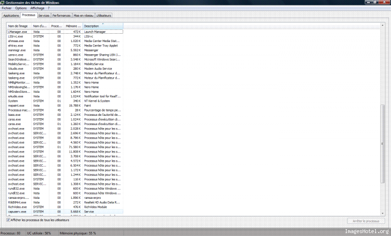

                      Voici les processus actifs du gestionnaire de tâches, normalement y en a plus vu que j'ai supprimer chaque répertoire de VMware y compris dans le Common Files
                      http://www.imageshotel.org/images/Maknash/gestionnairedetche01.png
                      http://www.imageshotel.org/images/Maknash/gestionnairedetche02.png
                      http://www.imageshotel.org/images/Maknash/gestionnairedetche03.png

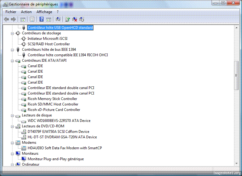

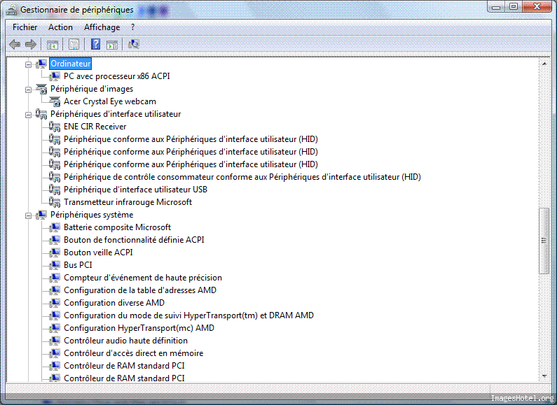

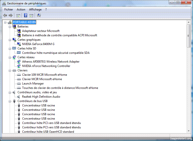

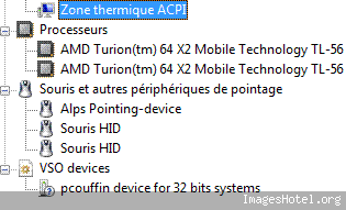

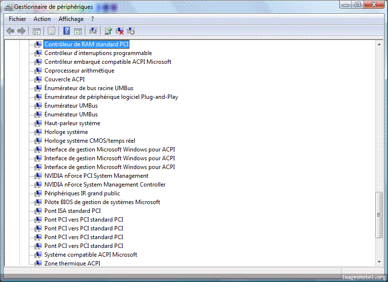

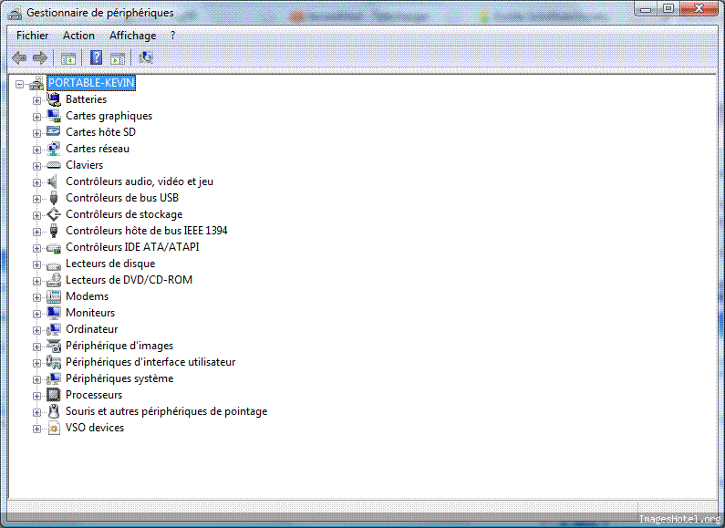

                      J'ai désinstallé les 2 cartes réseaux, tu peux le voir dans les printscreens, seulement en créant les machines virtuelles, vu que ça ne fonctionnait pas, j'ai supprimé le répertoire et après j'ai désinstallé VMware, mais y a eu un bug à la 1ère désinstallation, ce qui fait que je ne sais même plus le réinstaller pour le re-désinstaller. Pfff
                      Voici mes périphériques :
                      http://www.imageshotel.org/images/Maknash/01.png
                      http://www.imageshotel.org/images/Maknash/02.png
                      http://www.imageshotel.org/images/Maknash/03.png
                      http://www.imageshotel.org/images/Maknash/04.png
                      http://www.imageshotel.org/images/Maknash/05.png

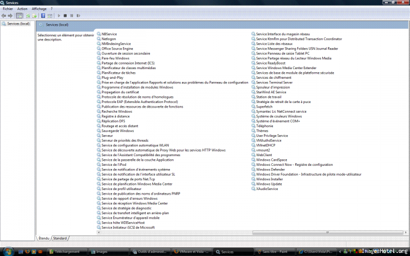

                        Au fait, c'est quoi le service vmount2??? C'est pas un processus de montage de VMware ou un truc ainsi?
                        Et les VMAuthdService et VMnetDHCP ??? Se sont eux aussi des processus de VMware???

                        1. donc pour les services j'ai vu ca:
                          vmauthdservice+vmnetdhcp+vmount ce sont des services lies a wmware donc a desactiver
                          ensuite dans tes processus je n'ai pas decele de processus wmware donc deja la tu es tranquille
                          et rien non plus dans tes peripheriques donc reste plus que les services a desactiver et retenter la desinstallation
