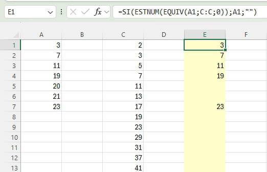

        Il suffit de les consulter.
        https://excel-pratique.com/fr/fonctions/equiv
        La fonction cherche la valeur de la cellule A1 (puis A2 en descendant etc) dans la plage considérée, ici la colonne C, et en retourne la position si elle existe.
        Ici A1 est retrouvé en C2, donc deuxième ligne de la colonne C et le retour exact (paramètre 0) est 2: comme ce retour est numérique la condition ESTNUM renvoie la valeur de A1 qui ne peut être qu'un nombre premier sans quoi on ne le trouverait pas en C.
        Si le nombre en A n'est pas premier, on ne le retrouvera pas en C, la condition échoue et elle retourne "" c'est à dire rien.

    2. Bonjour à tous,
      En E1,la fonction EQUIV recherche A1 en colonne C. S'il le trouve, la fonction renvoie le numéro de ligne, sinon, elle renvoie #NA. Je teste si le résultat avec la fonction ESTNUM. En ce qui concerne notre exemple, EQUIV trouve "3" en C2. J'inscris donc A1 en E1. En E5, 20 n'étant pas dans la liste d ela colonne C, je n'inscris rien.

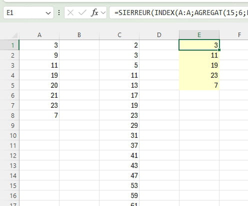

      1. Maintenant, si tu veux les résultats sans trous, utilise :
        =SIERREUR(INDEX(A:A;AGREGAT(15;6;LIGNE($C$1:$C$50000)/ESTNUM(EQUIV($A$1:$A$8;$C$1:$C$50000;0));LIGNE(A1)));"")
        à recopier vers le bas :
        Si tu souhaites des explications sur la formules, dis-le.
        Daniel

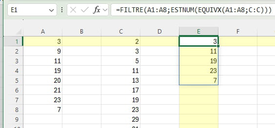

      3. Bonjour à tous,
        Pour poursuivre l'idée de DjiDji59430 et comme tu as l'air d'avoir une version récente, essaie :
        =FILTRE(A1:A8;ESTNUM(EQUIVX(A1:A8;C:C)))
