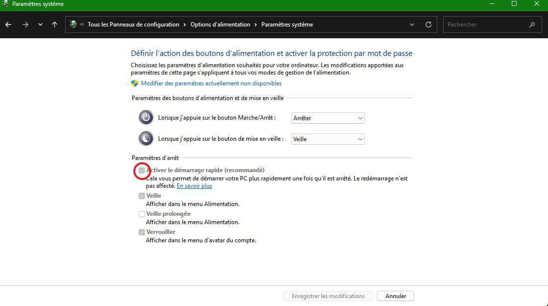

      Quand vous avez la main essayer en désactivant le démarrage rapide.
      Dans le panneau de configuration :
      Options d'alimentation
      Enregistrer.
      Faire des essais.
      Sinon essayer de modifier les pilotes concernés mais sans réussite de mon côté.
