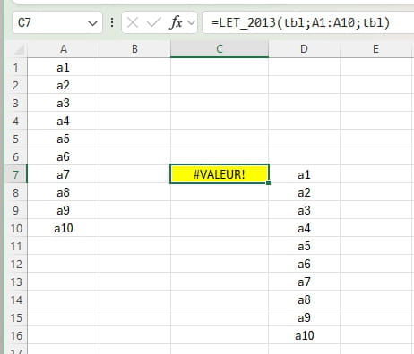

    Au saut du lit, je viens de faire un essai : affecter à la variable "tbl" la plage A1:A10 et afficher cette plage :
    =LET_2013(tbl;A1:A10;tbl)
    alors que la fonction native Excel renvoie bien la plage. En C5, la formule avec LET_2013 et en D5, la formule avec la fonction LET :

    1. Apparemment, la fonction n'a pas prévu le cas d'un tableau de plusieurs valeurs. Elle fonctionne avec des valeurs uniques comme :
      =LET_2013("tbl";RACINE(4);"tbl")
      Je regarde si je peux modifier, mais, normalement, une fonction VBA ne peut écrire que dans la cellule où elle est insérée.
      Daniel

    1. Un exemple pour affecter la variable "tbl" à la plage A1:A10 et afficher celle-ci :
      =LET_2013("tbl";A1:A10;"tbl")
      =LET_2013("tbl";RACINE(A1:A10);"tbl")
      Par contre, ça ne fonctionne pas pour :
      =LET_2013("tbl";A1:A10;RACINE("tbl"))
      Je regarde, mais j'ai l'impression qu'il va y avoir une tonne de cas particculiers
      Daniel
