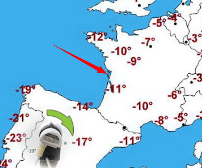

    il existe sur la tête LNB un réglage à effectuer  la contre polarisation (le skew)
    https://www.tvnt.net/forum/fransat-astrell-013143-pixellisation-a-l-allumage-t42913.html#p800966
    Dans la région de la Rochelle ce réglage doit être aux alentours de -11°
    Extrait de https://px644.jimdofree.com/la-t%C3%A9l%C3%A9vision-en-camping-car/la-t%C3%AAte-lnb-en-camping-car/#utilisation

      Effectivement Dispointer donne pour La Rochelle une inclinaison de -3.7°, alors que jimdofree parle de -11°  ?   Qui croire ?
      Fransat offre une application qui  permet de trouver les bons réglages (la bonne inclinaison entre autres) voir etape5 ici  https://www.fransat.fr/assistance-fransat/comment-installer-et-regler-ma-parabole-fransat/comment-bien-orienter-ma-parabole-fransat/

    J'ai bien regardé l'angle du Skew.!  celui à 11° est pour Astra 19.2°  et pour Eutelsat, c'est bien autour de 3°... beaucoup disent le mettre à 2° et certains à 0° et ça marche aussi.
    Hier soir je l'avais mis à 11°, la réception fonctionnait également, avec de la mosaïque, certes, mais pas davantage que précédemment; je l'ai replacé sur Zéro et refait le connecteur F... Ça fait quand même beaucoup de mosaïque.. donc je recule sur 3°..Tout ça me parrait bien sensible (pour résister à une tempête par ex.)

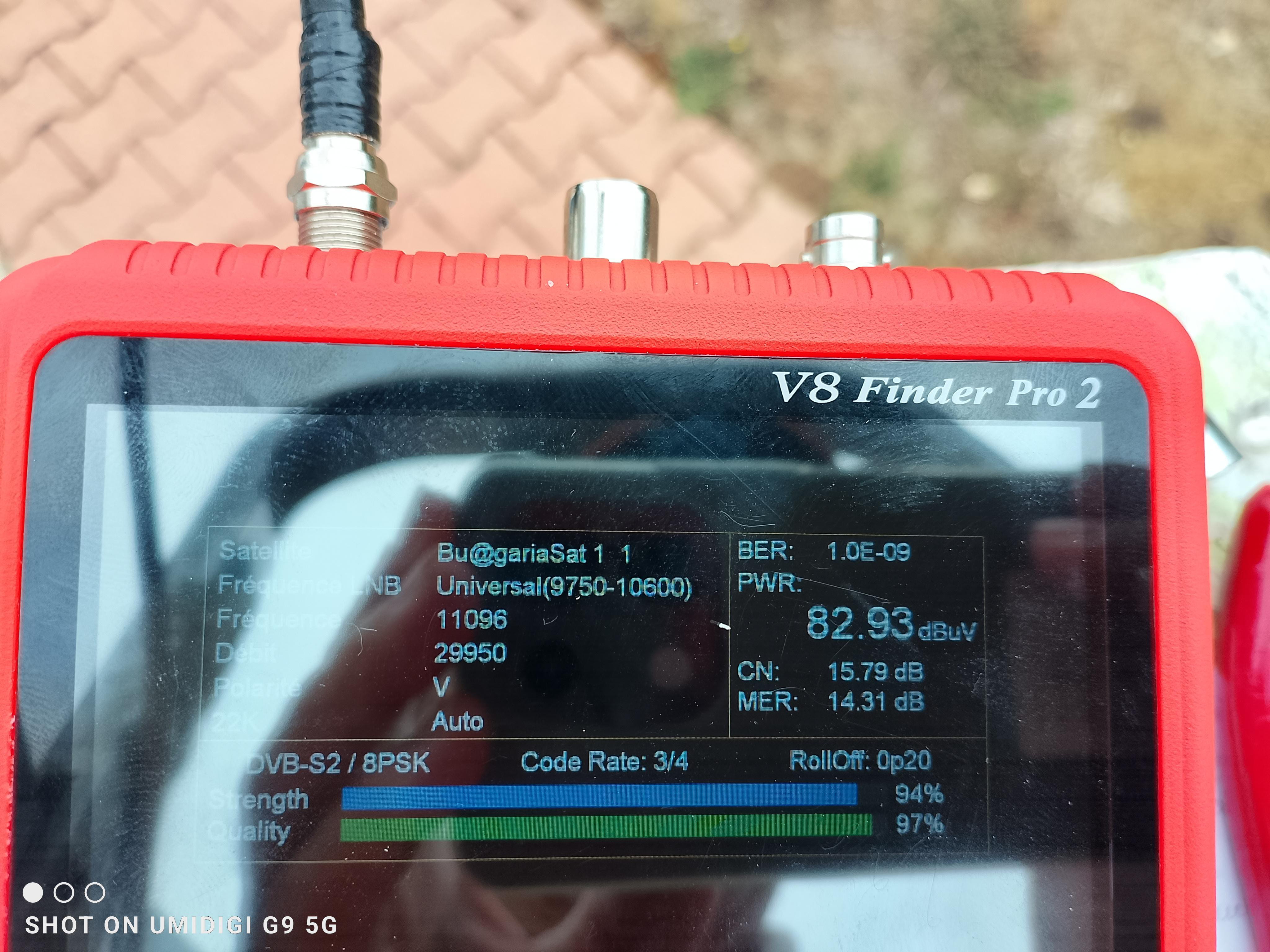

    Et merci de ta coopération.. je trouve assez déroutant des valeurs bonnes, voir très bonnes et de piètres résultats sur l'image... PWR=80.5 MER=14.5 BER=10E-9  Quali=97% CN=14.7..!
    J'ai beau fixer le pointer GTmedia, je ne voit rien qui change... dans les signaux reçus.

    Voici une photo de ma lecture sur mon GTmedia qui montre les valeurs, avec un leger temps de décalage ...  désolé pour les reflets
