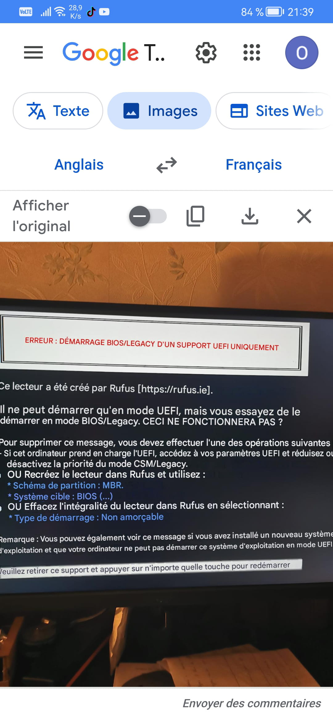

        Porque como se dice en <3> Windows 11 es necesariamente UEFI y el BIOS con ello.
        La clave de Rufus está correctamente realizada en modo GPT.
        Al arrancar hay que entrar en el BIOS golpeando la tecla de función adecuada que depende de la marca del PC y luego activar UEFI o desactivar CSM, lo que equivale a lo mismo.

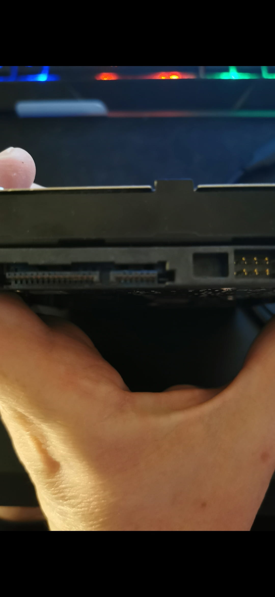

      cuando conecto mi disco duro a mi PC, ¿las dos conexiones de la izquierda son suficientes o también debo poner la conexión de la derecha para la electricidad? (solo recuerdo haber desconectado las dos de la izquierda).

    3. jfmimi Mensajes publicados 13655 Fecha de registro   Estado Colaborador Última intervención   1 932 > olivepopo Mensajes publicados 23 Fecha de registro   Estado Miembro Última intervención
      un disco SATA
      conecta los dos de la izquierda; el más ancho es la alimentación y el más estrecho son los datos

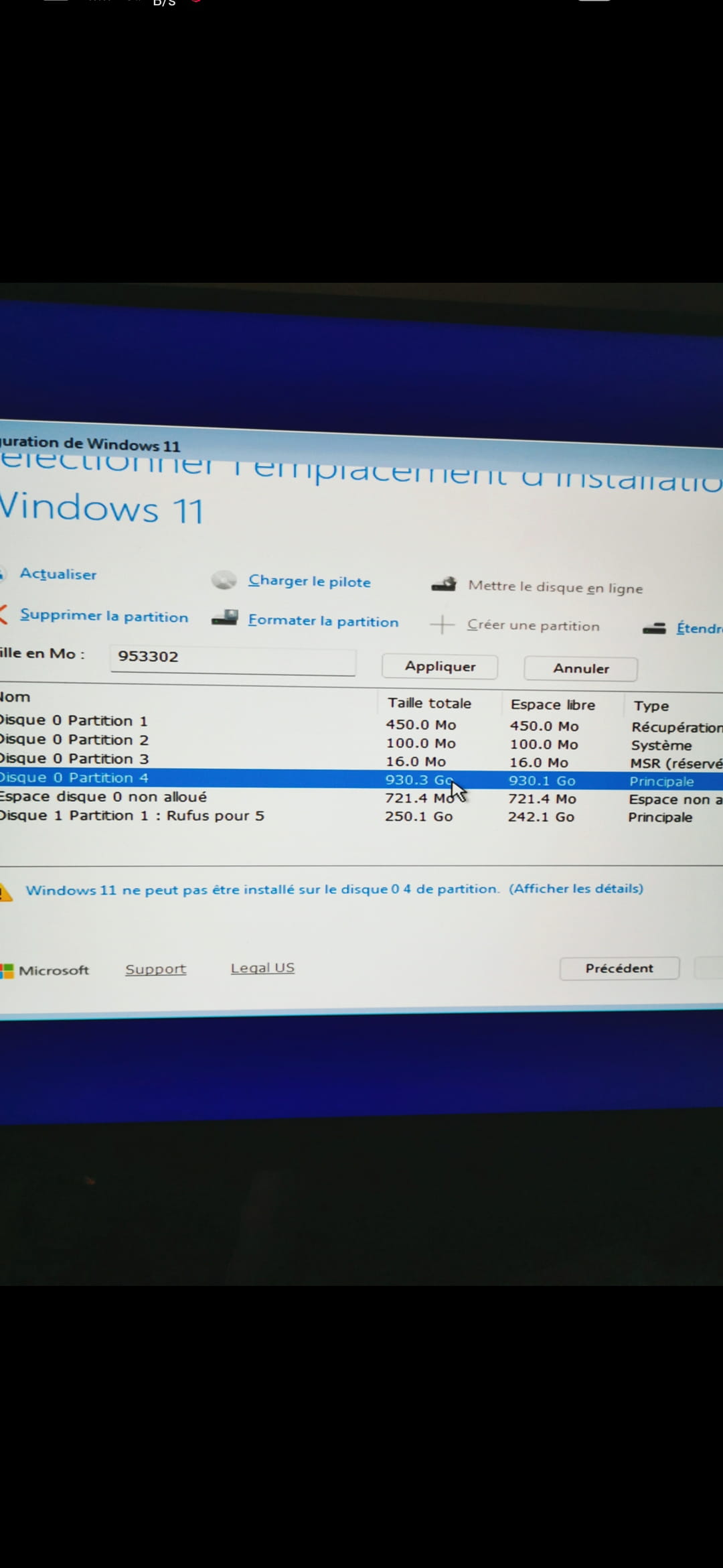

      gracias, debo dejar la conversación en espera; mi adaptador USB está muerto, hay un trozo de adaptador micro SD atascado y no puedo hacer nada. por otro lado, he vuelto a montar mi disco duro y esta vez pude acceder a mi BIOS. llegué hasta ahí una sola vez (imagen 1 y 2) pero no sé por qué borré la partición de recuperación; después no logré volver a hacerlo. mientras tanto voy a pedir ya adaptadores USB y micro SD en AliExpress
