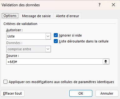

    1. Bonjour à tous,
      La formule :
      =FILTRE('liste villes'!A:A;'liste villes'!B:B=F5)
      retourne les communes ayant le même CP. Mets cette formule, par exemple en M3. Dans la cellule devant contenir la liste déroulante, mets une validation de données avec la formule :
      =M3#
      Daniel

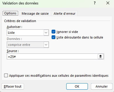

          2. Pour ce qui et de la flèche, elle se positionne quand tu crées la validation de données comme je l'ai expliqué au message #8. S'il y a quelque chose que tu ne comprends pas, dis-le.
            Pour la formule :
            =FILTRE('liste villes'!A2:A10000;'liste villes'!B2:B10000=F5;"")
            elle récupère les villes de la colonne A dont les CP (colonne B) sont égaux à F5
            Daniel
            PS. pour la validation de données, j'ai indiqué "=Z5#"
            le # indique que tous les résultats de la formule ci-dessus sont pris en compte quel que soit leur nombre. Ainsi, dans ton exemple, Z5# représente :
            Daniel
