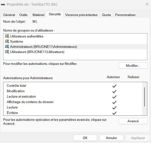

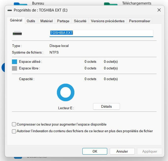

    En complemento de mi mensaje inicial, el DDE es reconocido por el sistema, lo es también en un PC con Windows 7 y otro con Windows 8. Adjunto (foto 2) lo que obtengo al hacer clic en Propiedades.

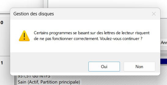

    - no he cambiado la letra del DDE porque obtengo el mensaje en pj (foto 3) y dudo en validar.

      siendo entendido que estoy conectado bajo una cuenta de administrador, la pestaña seguridad me dirá si tengo el control total sobre este disco, si no, puedo obtenerlo marcando en modificar.

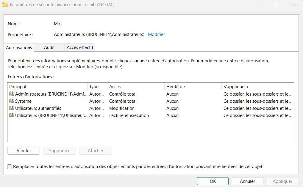

      Si eso no basta, y en el marco como mencioné, de un disco que ha viajado de un PC a otro, el propietario real tal como aparece en Avanzado no eres tú, sino la mayoría de las veces algo como S-XXX, que es el código que el PC asigna a un usuario que existe en otro PC o que existió pero que no existe en el equipo actual
      Entonces hay que modificar este propietario eligiendo el administrador local en Avanzado, buscar.

      Hola. Un disco que tiene 0 bytes, no huele bien.

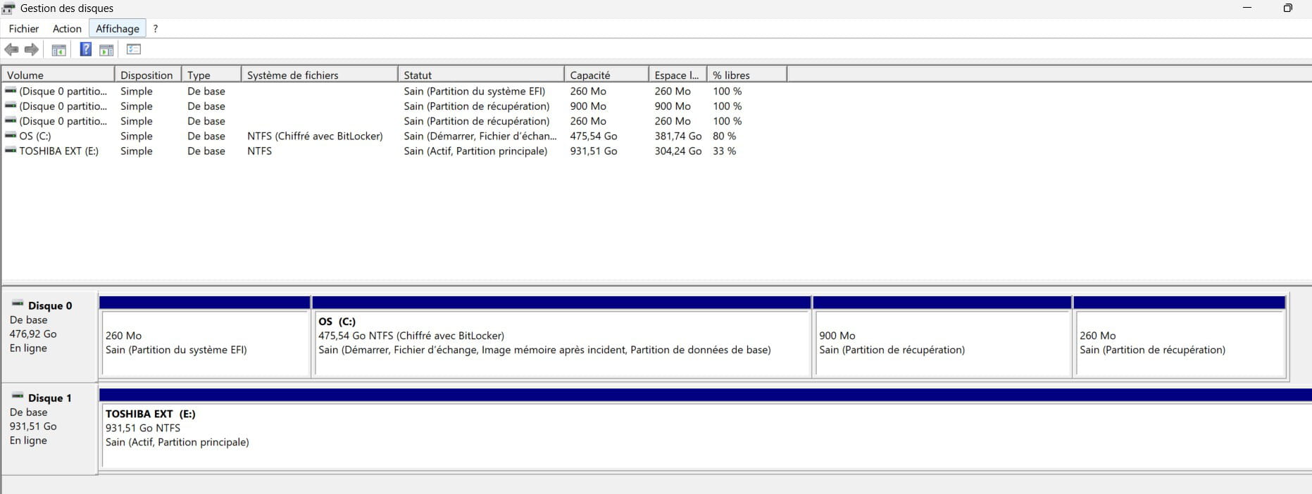

    Disco externo conectado, toma una captura de pantalla de la gestión de discos.

  5. Penndu Mensajes publicados 227 Fecha de registro   Estado Miembro Última intervención   9
    Hola,
    Captura de pantalla Gestión de discos
    1. jfmimi Mensajes publicados 13682 Fecha de registro   Estado Colaborador Última intervención   1 940
      disko OK
      ver los consejos de @ BRUCINE
