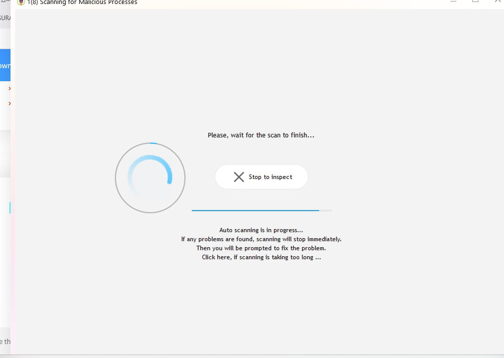

      Ok, j'ai installé le logiciel et suis entrain de suivre la procédure
    5. @fabul
      Voici l'image du résultat :

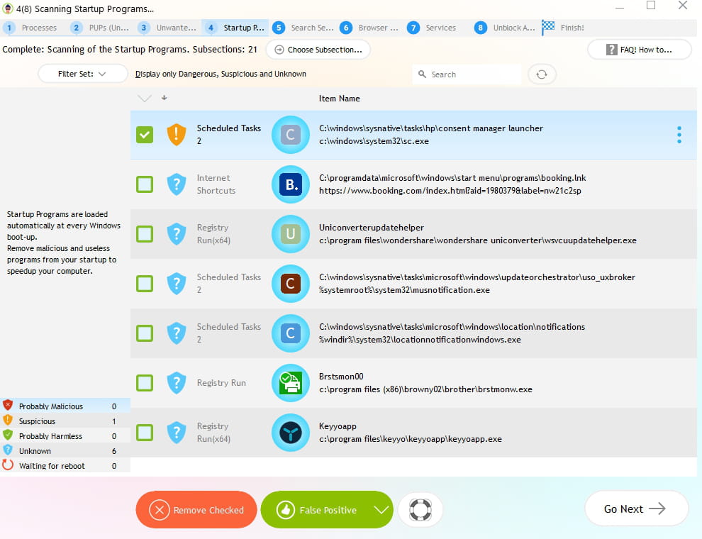

      1. J'ai fait "go next" et cela m'a donné ce résultat après 1 minutes de travail :

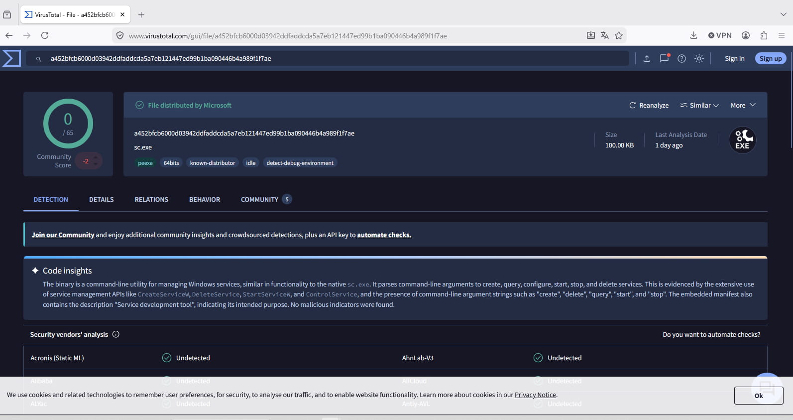

          Celui de HP (SI on crois) (Si on lis le chemin on voit HP) peut déranger, une tâche planifiée sur HP qui mène à un ficher Windows, c'est louche, vous pouvez aller analyser le fichier C:\Windows\System32\sc.exe avec VirusTotal (Choose File sur le lien) mais ne pas supprimer avec RegRun
          https://www.virustotal.com/gui/home/upload

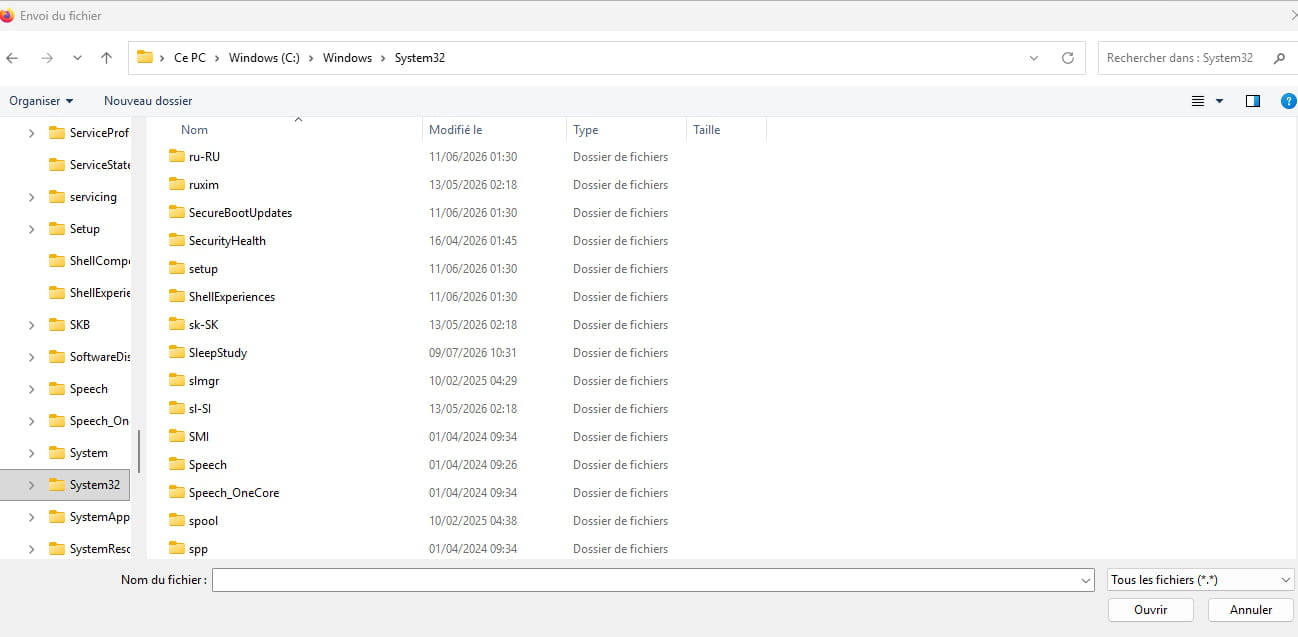

          1. le ....../System32/sc.exe  n'existe pas dans la liste de dossiers comme le montre la photo
          2. Modérateur
            @miaw971
            sc.exe est un fichier (Plus bas) pas un dossier)

            Concernant la procédure "virustotal.com", j'ai pu trouver le fichier sc.exe
            Quand j'ai cliqué dessus, j'ai obtenu ce résultat en image :
          4. Modérateur
            @miaw971
            Bon, ok, c'est une tâche HP qui pointe vers un fichier Windows qui est bon (SC.exe) , qui n'a pas l'air méchant lui même.
            Si vous souhaitez vous pouvez supprimer la tâche HP avec Autoruns, dans l'onglet Scheduled Tasks
            Elle ne sert à rien, quand elle n'existera plus en tant que tâche planifiée, ça ne sera plus détecté par RegRun

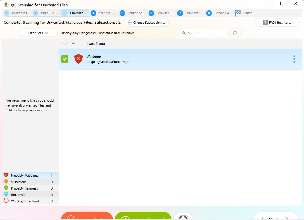

        2. Quand je reprends la procédure de A à Z (en ayant fait "go next"), cette fois ci le j'ai plus de résultats :
            En bleu, sauf musnotifications (Le 4ème de la liste)
            Perso je n'ai pas Locationnotificationwindows mais ça peut être selon.
            Le reste ne vient pas de Windows, c'est installé par vous, ou par un virus, mais vous connaissez mieux vos programmes que moi pour trier.
            Décochez le premier en haut (Pas d'action) sauf analyse VirusTotal pour savoir.
            Ensuite marquez ceux que vous connaissez bien comme faux positifs avec le bouton vert (False positive) pour les marquer comme bons, (ils deviendront Vert)
            Pour déduire ensuite pour ce qui reste. qu'on finisse que tout ce qui est bon est en Vert, puis plus rien de suspect.

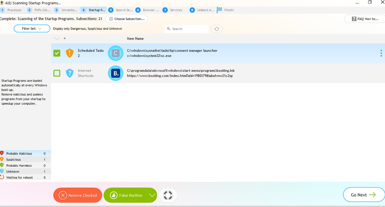

            La tâche HP
            Si vous avec un PC ou autre matériel HP (Hewlett Packard) c'est peut être juste normal aussi)
            Ou juste une tâche inutile à désactiver avec Autoruns, (Comme expliqué plus bas dans le tuto).
        3. Bin là, je vais être bloqué car je ne connais rien... (comme dit, je ne suis expert en rien).
          Je vois juste un bidule Booking (et je me demande ce que ça fait là)...sinon, les autres lignes "updatehelper" ou "actionwindows.exe" je ne connais pas.
          Brother = je pense que c'est mon imprimante scanner.
            Brother Je conscent que c'est bon.
            Booking n'est rien de grave, juste un raccourci Internet dans le menu démarrer > Programmes
            Ça se supprime manuellement si on veut, mais ne peut être nuisible en soit vu l'emplacement et le type de fichier.
        4. Modérateur
          Supprimer celle de Wondershare ne ferait pas de tort je crois, surtout si vous ne l'utilisez peut être pas ou pas souvent, je connais pas le programme mais c'est surement inutile en Registry Run (Logon dans Autoruns).
          Vous pouvez simplement le décocher dans Autoruns pour le désactiver plutôt que le supprimer, dans l'onglet Logon de Autoruns
