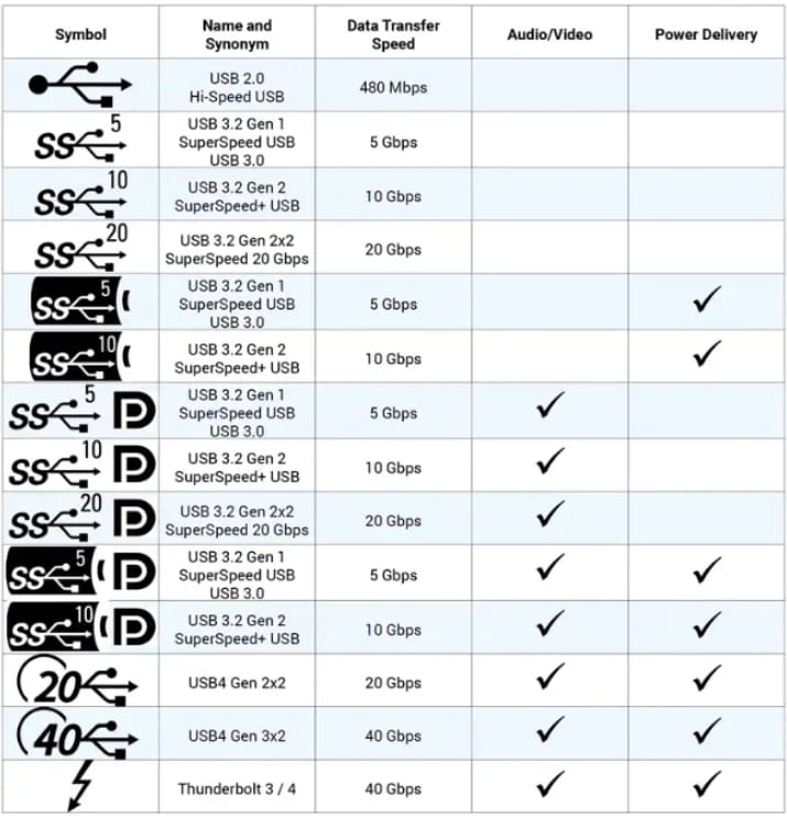

          Bjr
          Il faut regarder le type d'USB-C sur lequel est branché le hub. Sachant qu'un hub, c'est capricieux, rien ne vaut la connectique en direct.
          A savoir que via l'USB-C, lorsque il gère le flux vidéo, il est préférable d'utiliser le DP en connectique
          Il faut donc qu'il gère l'affichage en flux numérique (HDMI) et pas seulement en analogique (VGA). Seul les usb-c Thunderbolt vont gérer l'HDMI.
          Sur ce tableau, à gauche, le symbole qu'on doit voir sur la prise USB-C du pc et ses fonctions.
          Il faut aussi que le câble HDMI soit en phase avec la norme géré par le hub.
          Le tableau "bible" de l'USB ! :
          Tableau USB ultime : r/UsbCHardware
      2. Merci pour cette information. C'est bien un USB-C Thunderbolt 3/4 qui équipe mon PC. Quant au hub, je n'ai aucun doute sur son fonctionnement car il fonctionne très bien avec mon PC professionnel.
