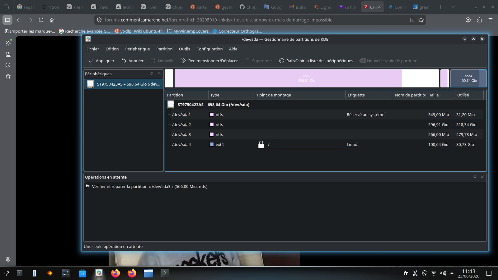

  2. yayou Messages postés 1170 Date d'inscription   Statut Membre Dernière intervention   58
    Je suis justement en train d'explorer ce tuto de malekal et j'ai une étrangeté:

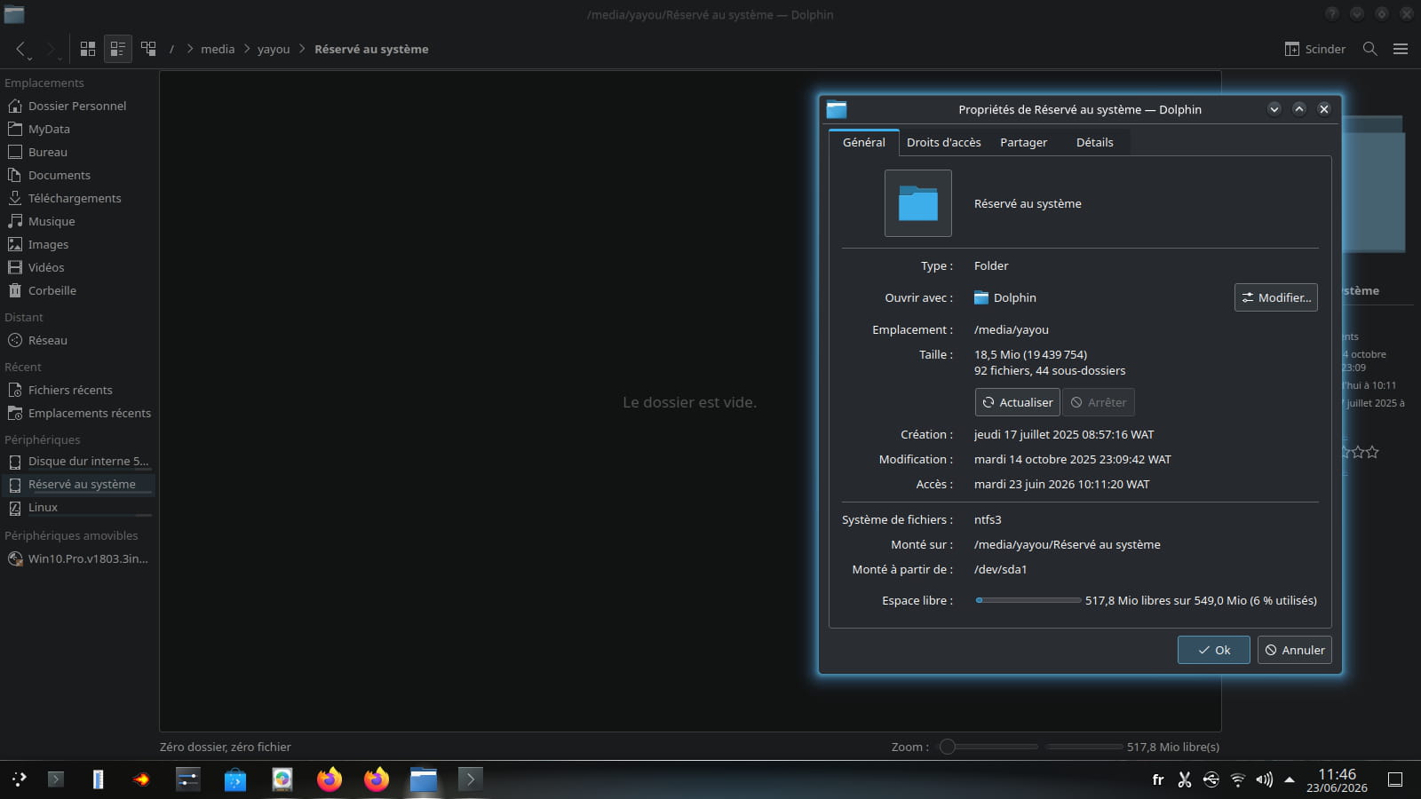

      Ci-dessous c'est sda1:

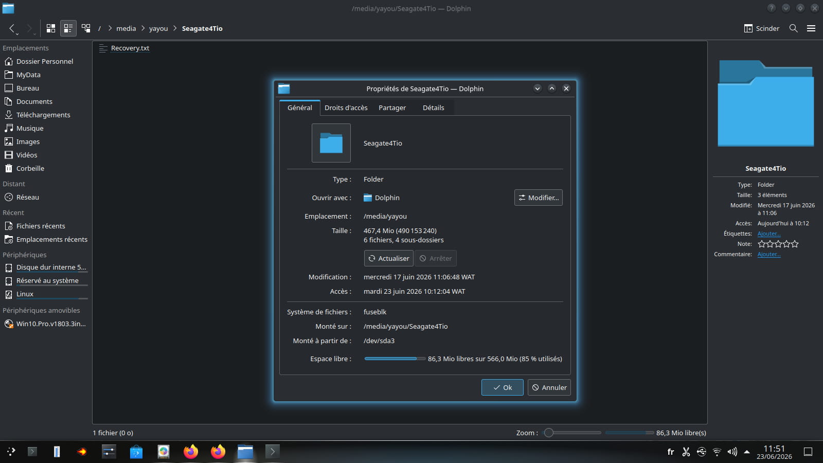

      Là, c'est sda3 (manuellement monté par moi):
    Mais ls -li dit que sda3 contient :
    total 0
    36 drwxrwxrwx 1 root root 0 août  20  2025  Recovery
    45 -rwxrwxrwx 1 root root 0 juin  17 11:12  Recovery.txt
    41 drwxrwxrwx 1 root root 0 juil. 17  2025 'System Volume Information'

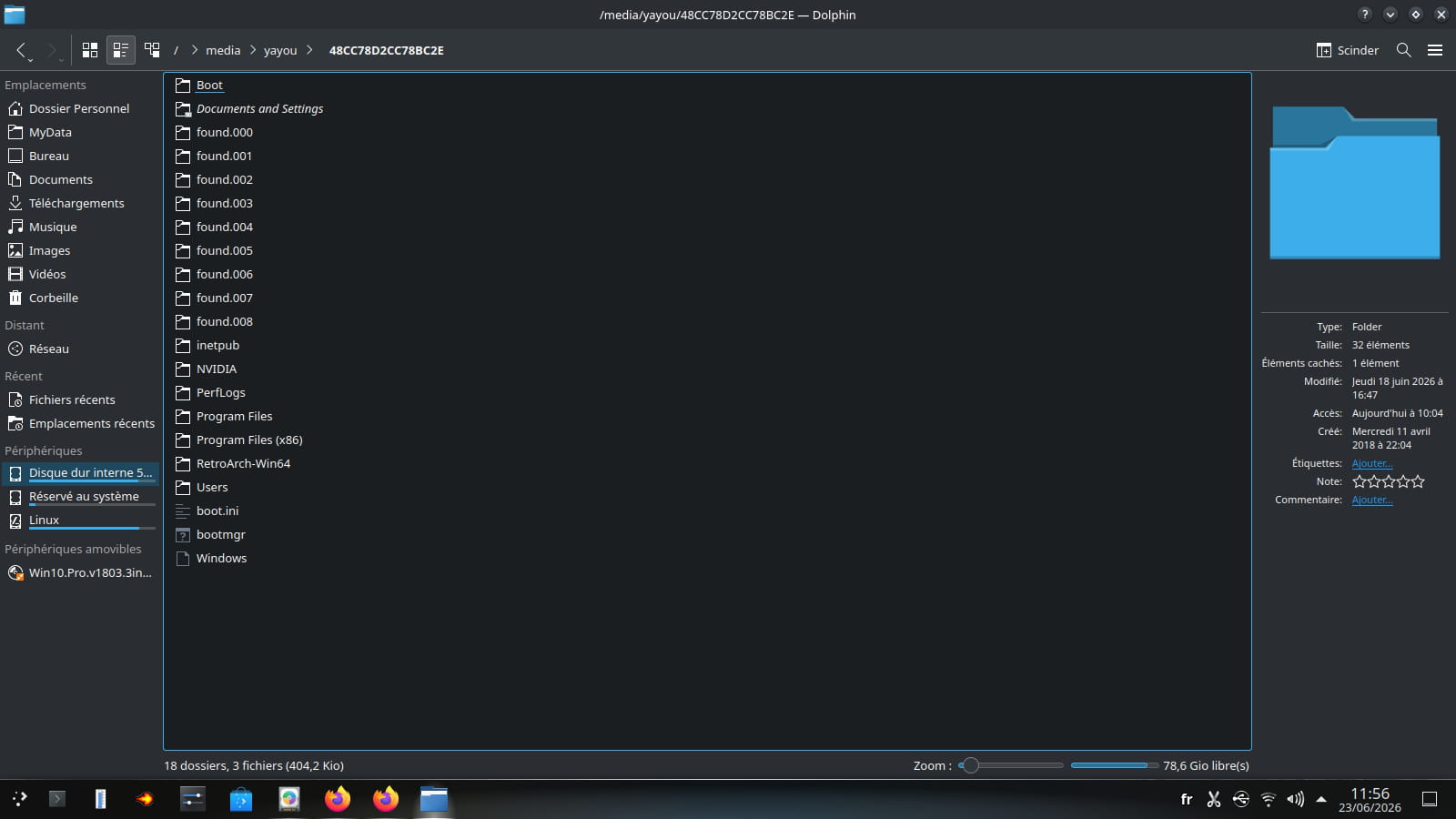

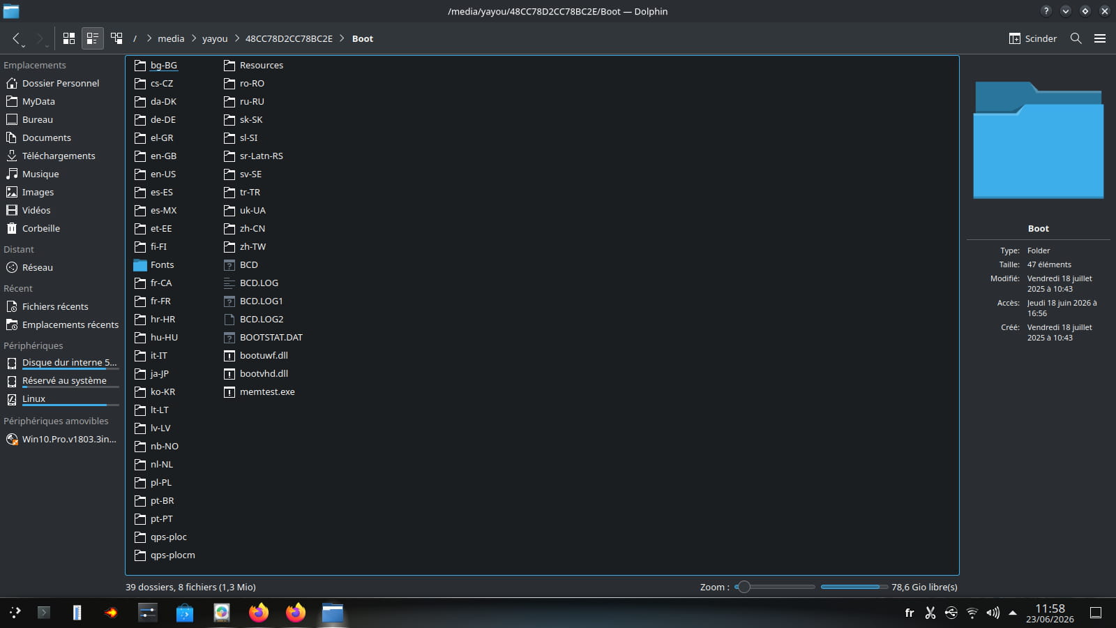

    Et c'est dans sda2 que j'ai le dossier \boot
    Contenant:
    Là je ne suis pas dans le scénario du tuto.

      Ta deuxième capture en sda2 montre des erreurs de corruption (fichiers found).
      Le schéma Windows classique est, en dehors de la partition système, une partition réservée de 16 Mo, une partition .system cachée de l'ordre de 260 Mo, la partition de récupération plus volontiers de l'ordre de 700-800 Mo que de 400 Mo sans quoi certaines mises à jour vont planter; il y a moyen d'en augmenter la taille mais ce qu'on peut faire après et dont on se moque éperdument puisque la réinstallation va la recréer.
      On peut peut-être sur la clé de réinstallation formater ces 3 petites partitions que de toute façon Windows va recréer, et si on est amené à formater le tout après sauvegarde des données on s'en moque encore plus: l'important est de bien noter la taille de la partition ext4 qui alors ne s'appellera pas sdn pour éviter de formater la partition Linux au passage.
      Il n'y a probablement pas d'autre moyen de débordéliser l'ensemble, si on a de la chance par les commandes boot comme évoqué précédemment ou en réinstallant Windows sur lui-même, si on en a moins en étant obligé de formater au moins toute la partie Windows.

        C'est sur mon DVD d'installation que j'ai exécuté le tuto, mais après avoir vu que la partition réservée était vide (ainsi que l'étrange partition marquée récupération), Je suis allé sous Linux pour essayer de comprendre.
        Les dossiers "found" proviennent certainement des CHKDSK /F que je dois lancer après les arrêtes brusque de l'ordinateur.
