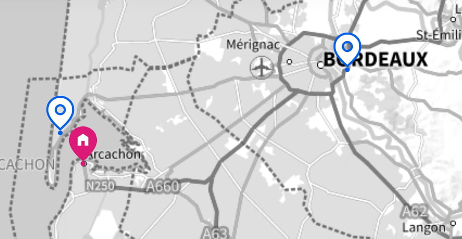

    Estamos en Arcachon. Creo que es un problema de televisión, de hecho, otro televisor de similar categoría, también bajo antena, funciona correctamente.

      En Arcachon, dos emisoras posibles:
      • BORDEAUX BOULIAC (antena en dirección noreste)
      • ARCACHON 1 · PIRAILLAN (antena en dirección noroeste)
      En las dos emisoras, el Multiplex R6 está en el canal 30  R7 en el canal 26.
      Intenta hacer una búsqueda manual de los canales digitales en estos dos canales.

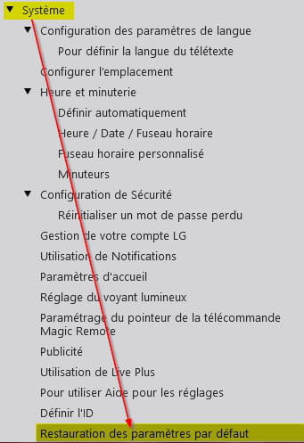

    Gracias. disculpa por no responder de inmediato. Hay 3 puestos en la antena. 2 funcionan; solo el LG (el último comprado) no funciona ya (funcionaba impecablemente hasta ahora, por qué soy escéptico ante la falta de sensibilidad)… Sin “bricolaje”, hecho por un profesional. Quería intentar los ajustes manuales, pero no sé hacerlos. ¿Se puede REINICIALIZAR el puesto (ajustes de fábrica)???? ¿O dónde encontrar las frecuencias?? Gracias de nuevo!!! Que tengas un buen día, con aire acondicionado... o no

      Consulta en la pestaña Sistema en los ajustes de tu televisor.
      https://www.google.com/url?sa=t&source=web&rct=j&opi=89978449&url=https://fc.darty.com/notices/f/8/f/5/f8f59552b1543cfa983129dec9212669d8a02fee.pdf&ved=2ahUKEwjol_bnuqeVAxX2AvsDHaPsECE4ChAWegQIJhAB&usg=AOvVaw3_82X48idAdKbMj55WlnMv

        Gracias. Ya está hecho, pero no cambia nada. Voy a intentar reiniciar de nuevo, pero debo decir que si tuviera un "tuto" sería mejor. He intentado con el enlace propuesto (cadena superior, ....) pero no funciona. Si pulso esas teclas, el puntero se mueve..... (arriba, abajo...). ¡Tengo el cerebro en ebullición!! y no es solo por la canícula. Como se dice, la informática es intuitiva...

    Hola,,Respuesta a MPM10 Para llegar a esta pantalla, ¿qué manipulación(es)?. Gracias por el modo de uso. Lo tengo bien en (empleo) pero no avanzo mucho….
    1. MPMP10 Mensajes publicados 47626 Fecha de registro   Estado Miembro Última intervención   19 107
      Es difícil poder decirlo, visto la nota de manera precisa.
      Hay que buscar la pestaña "Sistema" y muy probablemente ver con las teclas de desplazamiento presentes en el control remoto.
