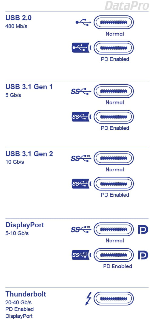

    Les pc portables récents sont souvent équipés d'un USB-C thunderbolt permettant de charger la batterie du pc, ces ports sont les plus performants, on les reconnaît grâce au petit éclair dessiné a côté du port..
    On ne retrouve pas ce type d'USB-c sur un pc fixe.
    Si j'ai raison il n'y a pas de solution. Sauf à ajouter une carte contrôleur spécifique.
    Descriptif des USB-C:
