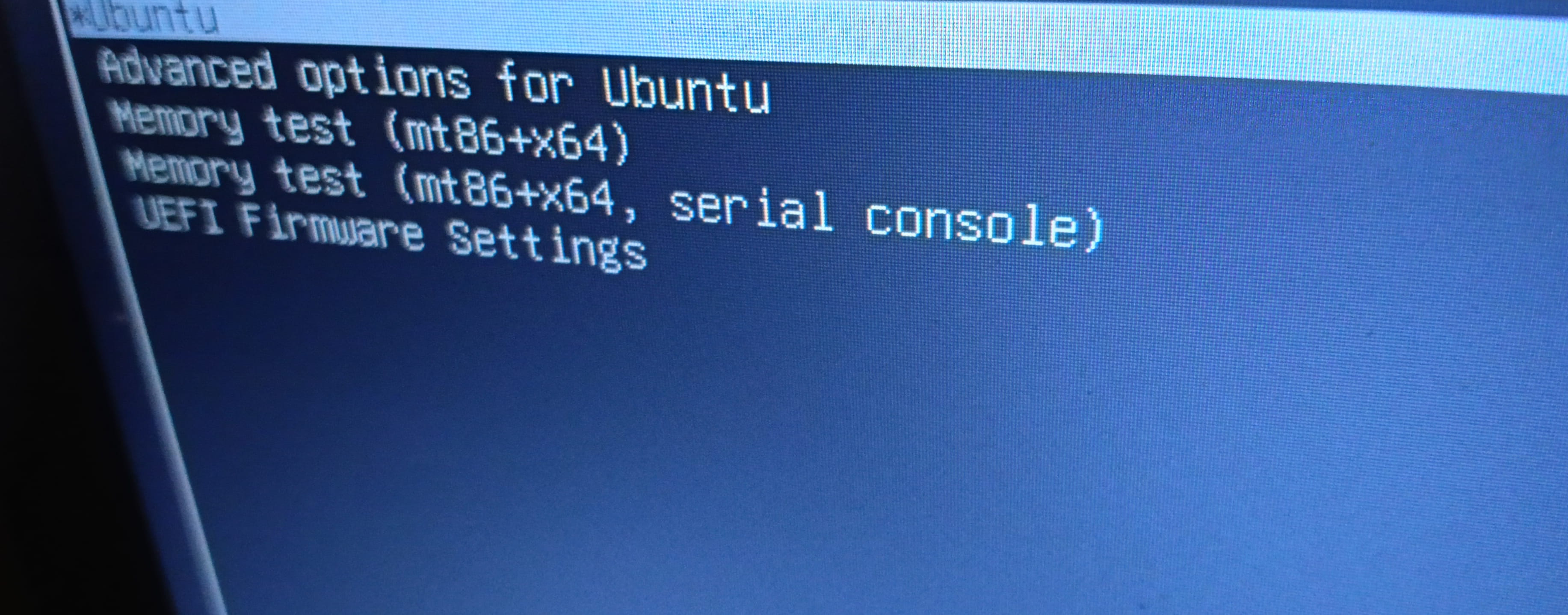

Bonjour, voilà j'ai installé la dernière version de Ubuntu, cela fonctionne très bien, mais des fois, j'ai un écran au démarrage (voir photo), bien sûr je clique sur la première ligne et ça fonctionne.
Mais peut on résoudre ce problème ?
Merci de vos réponses

    Chez moi, Grub (l'interface de démarrage Linux, votre photo) ne s'affiche que quand l'ordinateur a eu un problème lors de sa dernière fermeture sur ubuntu, et cette page est la pour simplifier un diagnostique et afficher des options avancées, comme le mode récupération de Windows.

      Bonjour merci de votre réponse mais ok mais je ne vois pas le problème lors de sa fermeture, je l'éteint normalement.

        Le menu du grub peut etre soit afficher ou chaché.
        Un retour de la commande depuis le terminal:
        sudo cat /etc/default/grub | grep -v "^#"

  2. steph810 Messages postés 1866 Date d'inscription   Statut Membre Dernière intervention   152
    il n'est pas present mais fonctionne OK:
    retour de :
    ls /usr/share/grub/default/grub
    copier celui par defaut:
    sudo cp /usr/share/grub/default/grub /etc/default/grub
    et relancer:
    si vous voyer menu
    GRUB_TIMEOUT_STYLE=hidden
    c'est ok le menu n'apparaitra plus, pour valider:
    sudo update-grub
    poster le retour de commande, et redémarrer.
