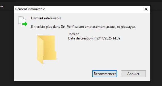

Quand j'essaie de créer un nouveau dossier lors du changement de dossier de réception, j'ai cette fenêtre qui s'ouvre, me disant qu'il n'existe pas (alors que j'ai des dossier/fichiers utilisables)

        Quand j'exécute la commande, cela m'indique que "le fichier est introuvable", comme sur la photo. J'ai essayé de me mettre à la source du disque, ou créer un sous-dossier. J'ai quand même essayé pour voir sur mon disque C: , et ça a marché.
        J'ai également essayé en lancé le cmd en tant qu'administrateur.
