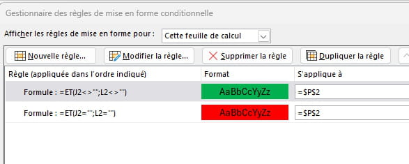

Mise en forme conditionnelle
je cherche à faire c'est: Lorsque j’écris dans la cellule P2 et que les cellules J2 et L2 sont vides,la cellule P2 se colorise en rouge et lorsque j’écris dans la cellule P2 et que les cellules J2 et L2 sont remplies alors la cellule P2 se colorise en vert,la cellule P2 ne se colorise pas tant que je n’écris pas dans celle ci.
Merci de votre aide

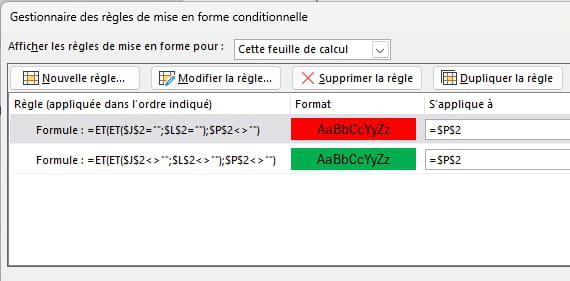

  1. Merci de l'aide mais ce n'est pas ce que je cherche ,car la quand je n'écris rien dans P2 et que J2 /L2 sont remplies P2  se colore en vert alors qu'il ne devrais rien se passée
      Voici la correction:

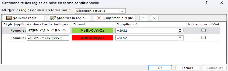

  2. Bonjour,
    1ere règle :
    =ET(J2<>"";L2<>"";P2<>"")
    Format vert
    =ET(J2="";L2="";P2<>"")
    Format rouge
    Daniel
      merci de votre aide,j'ai trouvé ce que je cherchais.
      =ET(P2<>""; OU(J2=""; L2="")) ROUGE
      =ET(P2<>""; J2<>""; L2<>"") VERT
