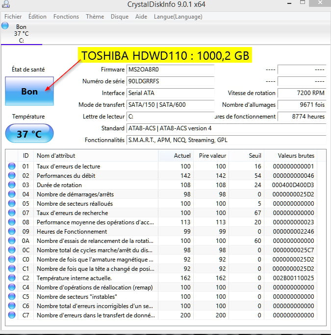

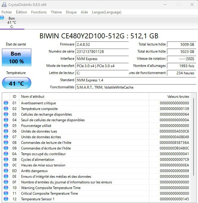

Vérifie si l'état de santé du disque dur interne est bon ou non !
Télécharger CrystalDiskInfo gratuit pour PC - CCM
Voir ici aussi.
