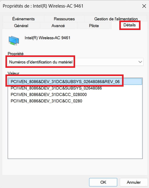

    Windows + R
    Tape --> devmgmt.msc et OK.
    Clic droit sur la carte Intel wireless
    Propriétés
    Onglet Détails
    Dans Propriété, sélectionne --> Numéros d'identification du matériel
    Poste ce no. dans ton prochain message.
    Image en exemple:
    Fais de même avec le bluetooth pour le no. d'identifiant de matériel.

        Poste tout de même le Numéro d'identification du matériel de l'Intel wireless.
        1. Pour la carte wireless AC 9560 160mhz le code est : PCI\VEN_8086&DEV_A370&SUBSYS_00348086&REV_10
