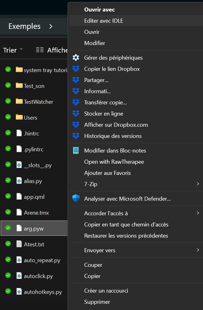

                    Par contre, j'ai un autre problème:
                    Lorsque je fait un clic droit sur un fichier .py, il y a un menu avec une option
                    Edit with IDLE -> Edit with IDLE 3.10
                    Mais cette option ne s'affiche pas avec un fichier .pyw
                    Y a-t-il un moyen de régler ça ?

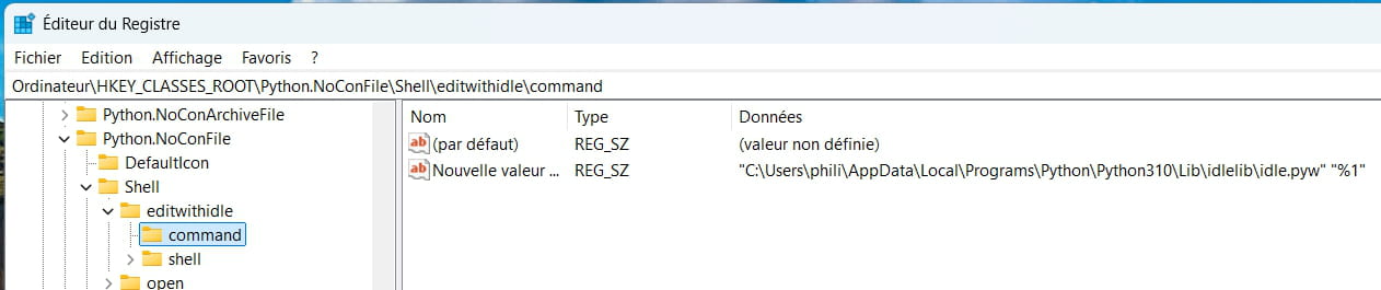

                    1. Salut Phil,
                      En créant la clé dans le registre :
                      1️⃣ Ouvrir l’éditeur du registre
                      Win + R
                      regedit
                      2️⃣ Aller dans la clé
                      HKEY_CLASSES_ROOT\Python.NoConFile\shell
                      3️⃣ Créer une nouvelle clé
                      Nom :
                      Edit with IDLE
                      Puis à l’intérieur créer la clé :
                      command
                      4️⃣ Valeur de command
                      Mettre par exemple :
                      "C:\Users\TON_USER\AppData\Local\Programs\Python\Python310\Lib\idlelib\idle.pyw" "%1"
                      (adapte le chemin selon ta version de Python)
                  2. Hello Diablo,
                    ça ne fonctionne pas, mais j'ai peut-être mal câblé le truc:

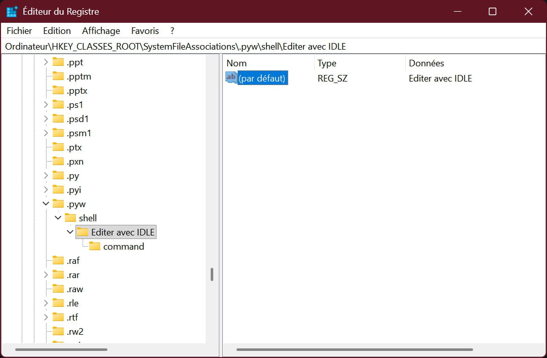

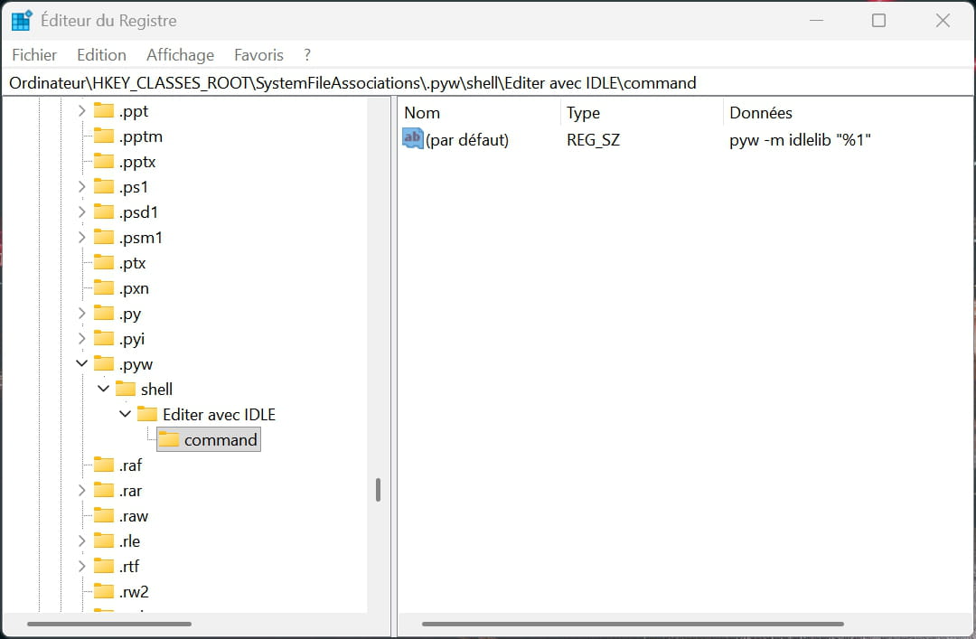

                    1. Oui surement mal cablé ;-), mais je me rapel que ça ne marchait pas, j'ai fait autrement :
                      Recherche la clé HKEY_CLASSES_ROOT\SystemFileAssociations\.pyw
                      dans .pyw crée la clé "Edit with IDLE" ou comme moi "Editer avec IDLE" qui doit avoir la même valeur :
                      Ensuite Créé commande qui doit avoir comme valeur pyw -m idlelib "%1"
                      Et ça devrait être bon.
